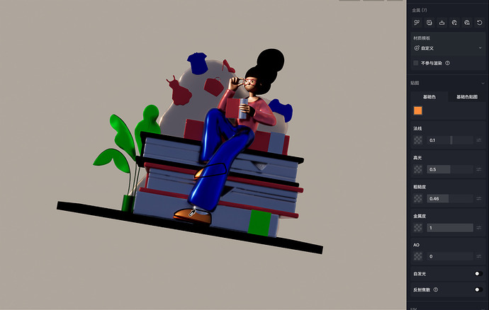

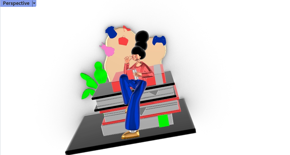

rhino导入D5有部分无法选中——模型尺寸过小
比如这个鞋子,无法选中,单独导入和联动都试过了,都不行。

您好,今天已收到您的模型邮件,经过排查您当前无法选中材质模型由于模型尺寸过小,导入D5后尺寸只有两三毫米,将模型缩放至正常大小后,就可以选取材质,您可以在建模软件中调整模型大小后再进行导入。
好的谢谢
