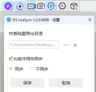

问题现象:su同步d5材质不显示
复现问题的步骤:重启电脑,重新同步d5也无法解决
昨天刚重新安装的d5,在家同步还是正常的,今天换了个地方再试就不行了
问题现象:su同步d5材质不显示
您好,同步后材质白膜,可以先检查下su插件设置中,贴图导出目录与偏好设置中workspace这两个路径位置是否能正常读取,如果路径丢失,可能会导致材质无法正常显示哦。
如果设备上存在加密/杀毒软件,也可以一起退出后再进行同步看下能否正常显示。
