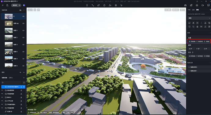

问题现象:更新2.8后,预览结果和渲染不一样
复现问题的步骤:有光感的鸟瞰图,预览结果和渲染不一样,丁达尔效应彻底消失了。2.7版本不会遇到。
换了个HDRI,还是一个结果,求助
您好,截图看下视野参数,如果视野参数没有存在极大或极小情况,请您将文件发至邮箱【 support@d5techs.com】 我们排查下原因,麻烦附上问题链接,方便我们确认寻找,感谢配合。
我这个视角是2.7导入的,雾高度是700。
2.7在这个参数下没问题,但2.8就有问题了。
我把雾高度调整到100,就不出现问题了,不同版本下参数效果不同,挺折腾人的。
虽然有光感了,但还是有点差别,没预览的光感好
已经发送,麻烦查看解答下,谢谢
而且我这个位置是使用D5的同步坐标系按钮得到的,如果会产生这种BUG,那么这个功能还能不能用?
收到,我们重新进行了排查,发现是特定角度存在的丁达尔效应渲染不显示效果。因为太阳不在视口内导致的丁达尔效果消失,太阳在视口内的时候,丁达尔预览和出图效果一致。
下图对比左图是原角度渲染,hdri效果消失;右图收到切换至自定义hdri太阳角度,使太阳出现在视口内,渲染与预览一致。后续我们会针对该情况进行优化,感谢反馈!
