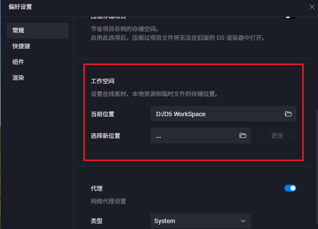

麻烦您也录屏看下具体情况哦,检查下D5workspace和su贴图导出目录这两个路径有没有正常读写文件相关权限。
没有相关权限可能会导致贴图无法正常读取,可以尝试迁移位置或使用管理员身份运行D5。
我们公司就是有权限的设置 贴图上面有个小锁的标志 移动位置也不可以 这有没有解决的办法
如果是贴图文件被加密,建议您联系公司it将D5与贴图文件存储位置完整加入白名单哦
