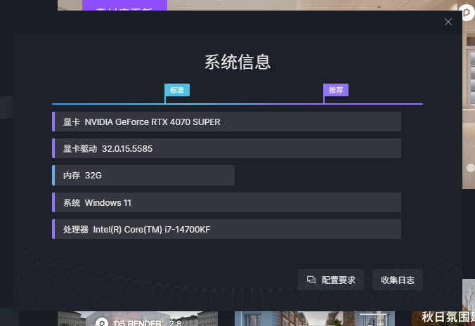

今天下午出现两次这种情况,第一次是SU中保存文件后打开D5 ,因为模型位置变化过,所以所有的灯光都有位移,我就对所有灯光统一移动调整,这个时候就蓝屏重启了,这很不正常,在更新前我顶多是卡一下,不可能蓝屏。第二次是保存好文件刚点击“连接到D5”就蓝屏重启。
硬件没有变化,我第一时间对我的所有硬件进行排查,也进行了压力测试,没有问题。唯一有变化的就是我对D5客户端进行了更新,所以目前不确定到底是什么原因。
  • 环境版本说明
  • D5渲染器版本
    2.8.0.0710
  • 显卡及显卡驱动版本
    4070S 32.0.15.5585
  • 建模软件及D5转换器版本(如有必要)
    SU2024

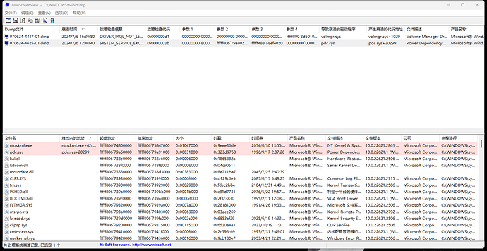

这两个日志都显示和ntoskrnl.exe有关。我在微软社区中找到了类似情况( Windows11频繁蓝屏,主要以ntoskrnl.exe为主 - Microsoft Community)。所以目前不确定到底是哪出了问题,希望官方能排查下。
