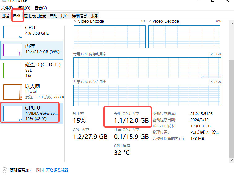

看你的描述是在其他的低版本电脑上可以打开。不是一个设备是吧?看一看是否是资源占用的过高了呢?
