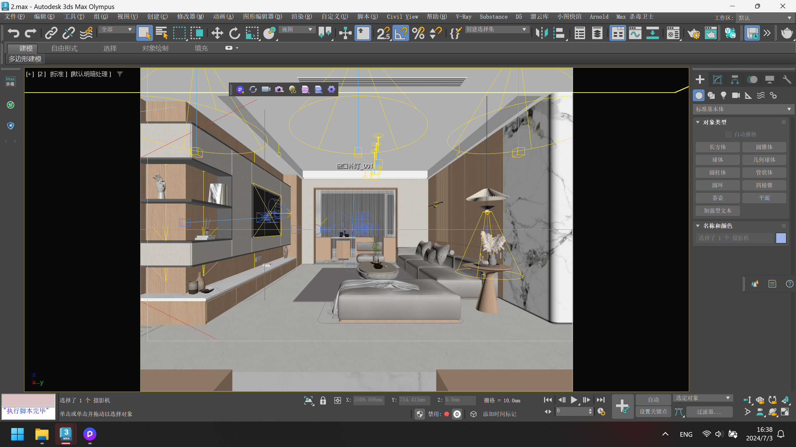

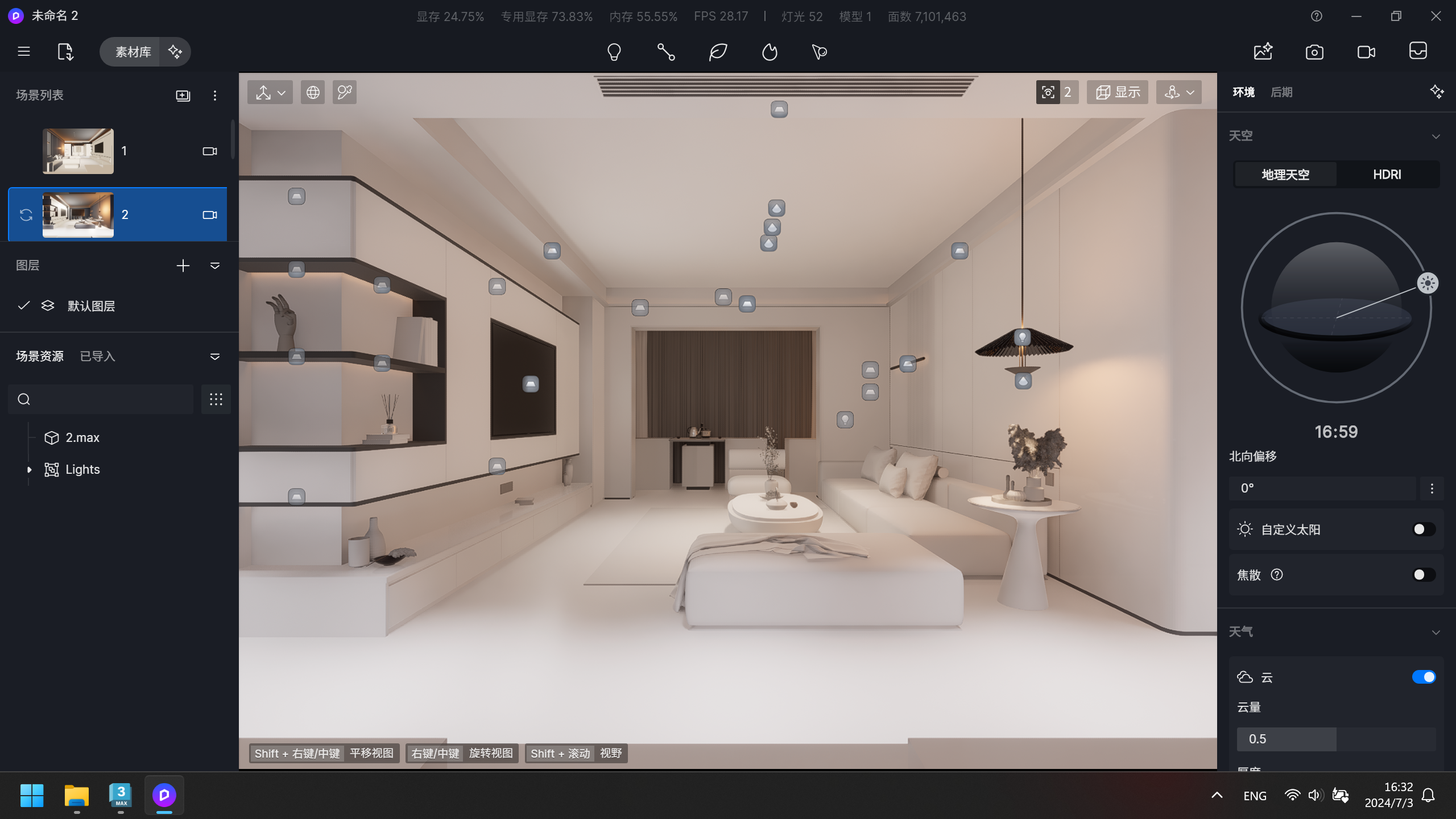

您好,当前max插件版本是多少?方便看下max与D5的对比截图吗?

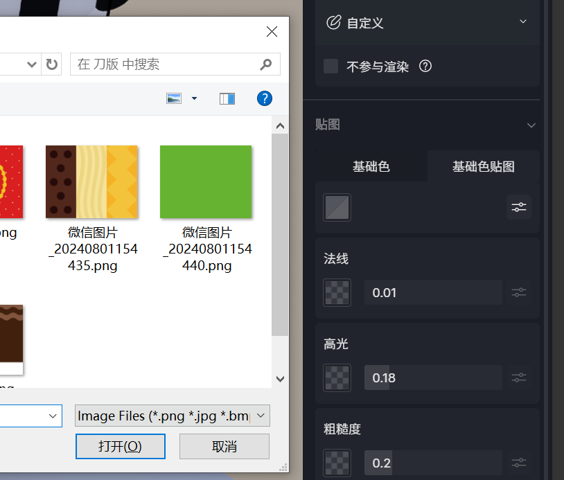

您好,方便截图看下吗?如果您是贴图不显示,可先检查材质贴图是否给与uvw贴图命令及偏好设置中workspace路径是否读取正常。
workspace路径在c盘。 其它截图回复到评论区了
现在的解决办法是桌面程序用管理员身份运行,再把3d模型带进去。之后每次打开都必须先管理员身份运行再打开文件
检查下workspace路径这个文件夹下有没有新建文件权限,如果需要管理员权限才能正常显示贴图,可能是workspace没有权限导致的,可以将workspace迁出c盘,重新设置有权限位置。
