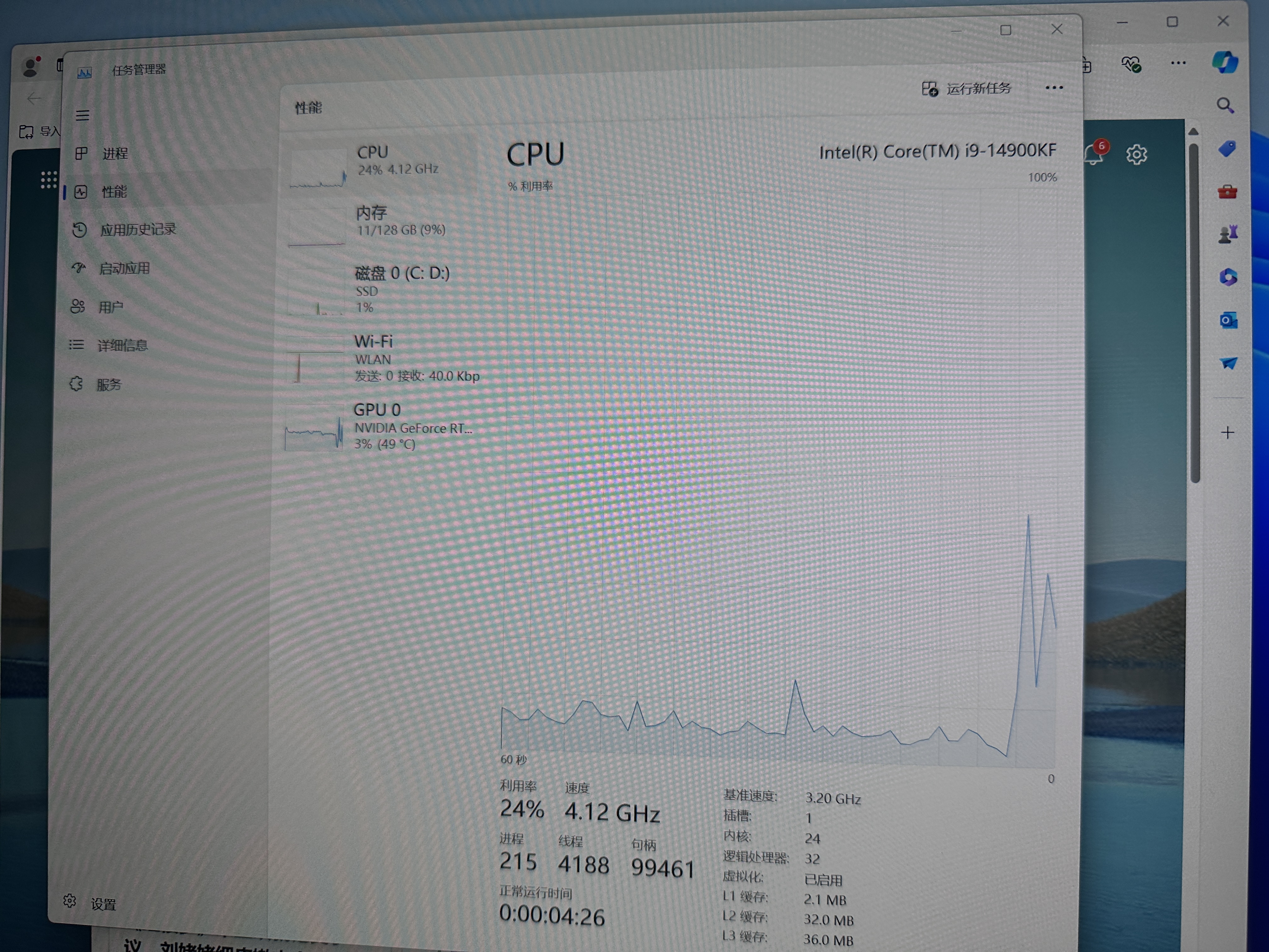

渲染到50多的时候电脑就会卡死,这两张照片是拿手机拍的

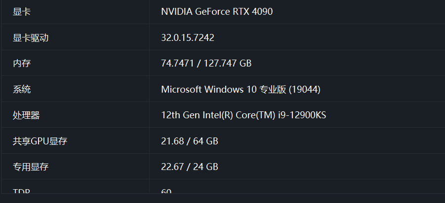

渲染的时候设备显存占用高吗?新建文件可以正常渲染吗?系统信息也请您截图下我们看一下详细信息:

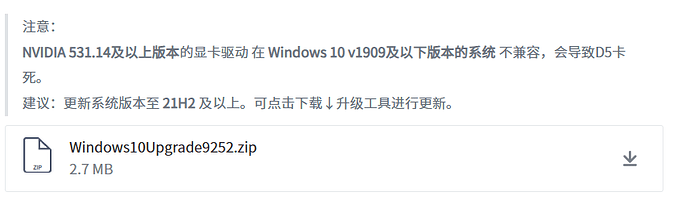

可以先尝试更新系统版本,如果 NVIDIA 显卡驱动高于 531.14,建议 Windows 操作系统版本号在 21H2 (19045)及以上,驱动也建议回退几个版本,最新的572版本驱动可能存在一些问题:
