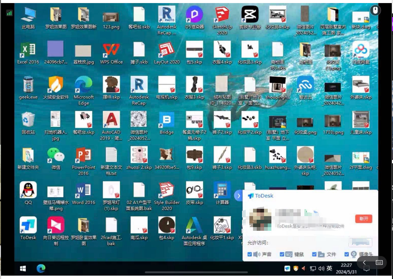

没有开启 显示屏是关掉的 我下次试一下把显示器打开在远程控制 控制的时候分辨率也是有问题的我发下图您看一下

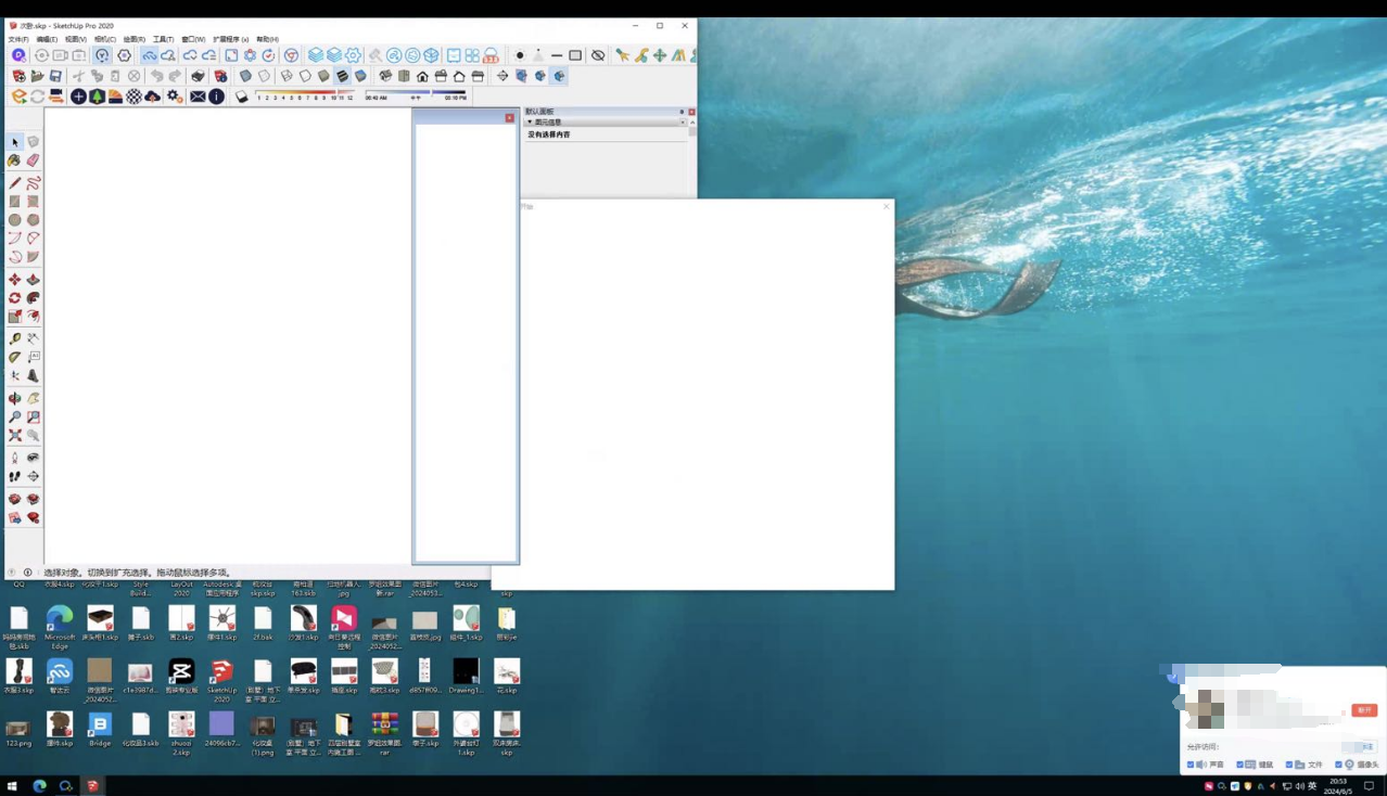

su打开也白屏 而且分辨率不是我控制的那台电脑的分辨率 也不是被控制的那台的分辨率

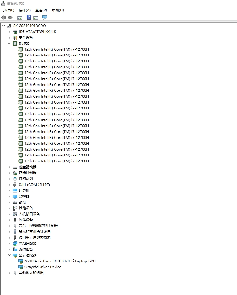

显卡是3070ti 内存条64g cpu是12代i7
是的,可能是没有开启显示屏的问题,可以开启之后再远程看下能不能正常显示了。
