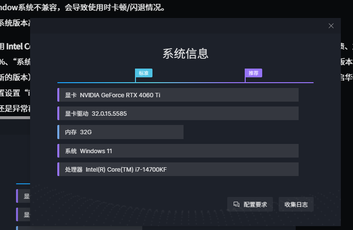

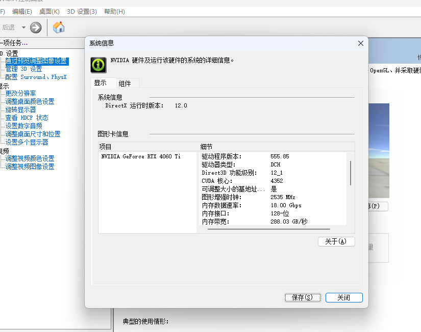

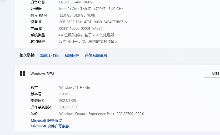

您好,如果D5无法正常使用,可以先检查系统信息中是否有提示需要进行显卡或windows系统更新,显卡驱动与window系统不兼容,会导致使用时卡顿/闪退情况。
若系统版本高于21H2,驱动版本大于531,您可在系统信息中检查cpu处理器是否是13/14代处理器。
使用 Intel Core i9-13900K和i9-14900K处理器等设备运行D5及其他DX12软件时,可能会遇到闪退、崩溃、加载卡99%、“系统中部分DLL文件错误”或“程序启动失败”的弹窗信息的情况。请先尝试 更新BIOS到最新版本(2024.04更新的版本) ,升级后应用新加入的bios配置。以华硕显卡为例:BIOS升级后需要进入BIOS,然后开启华硕新加入的配置设置“intel baseline profile”。操作教程:https://zhuanlan.zhihu.com/p/693874509
若还是异常再 关闭CPU超频及睿频/将其恢复为默认值。
直接闪退,没有弹窗,就新创建的文件会先闪退一次,然后第二次显示什么要先打开D5欢迎页面啥的
直接打开D5新建场景会闪退吗?如果新建场景也出现闪退情况,14700处理器您可先参照以上方法升级bios版本应用配置后,再关闭超频选项。

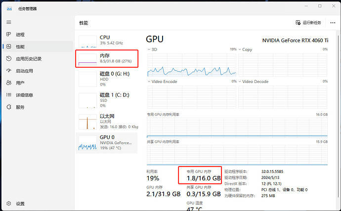

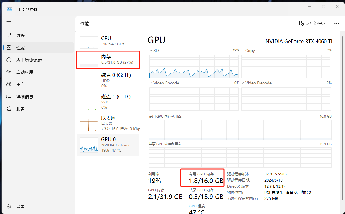

打开大型文件的时候内存大概会到二十七八这样,专用GPU内存会到14G左右,共享GPU内存基本不动,这个除了优化文件之外还有别的解决办法吗
新创建的有的时候也会闪退,上个星期还能正常使用,就大型文件有时候会闪退几次,但也还能用,这周新创建的有时候也会闪退
打开大文件专用gpu显存升高是正常情况,新建场景也会闪退您可先升级bios版本,建议关闭CPU超频,以获得稳定性能。
