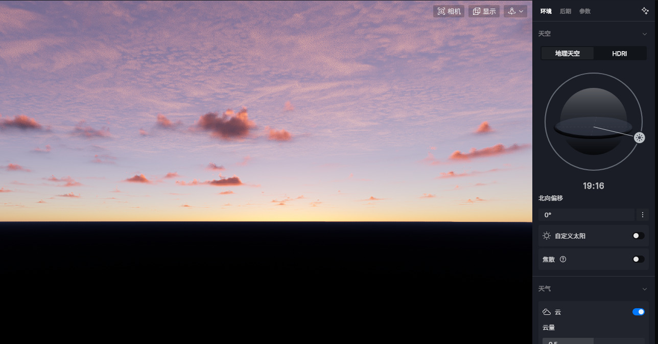

一段从白天到晚上的视频,渲染出来,夜晚效果变成反相。

您好,是指视频预览与输出不一致吗,如果您上方视频展示的为地理天空,是正常的效果哦。

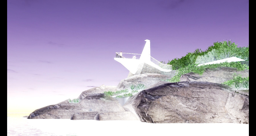

不是天空问题,天空预览和输出是一致,是材质会不一致,输出后材质变成我截图那样

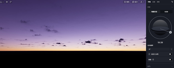

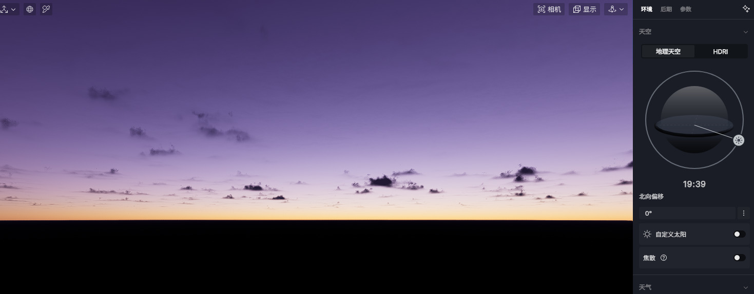

对地理天空或是hdri打关键帧操作可能会引起光线欠采样,导致环境闪烁/显示异常,如果出现此情况,建议您输出两段视频,最后在后期软件中叠加处理一下。
那按你的意思是软件的问题,那也只能后期处理了。希望改进这个问题。后期处理始终没有那么完美。
