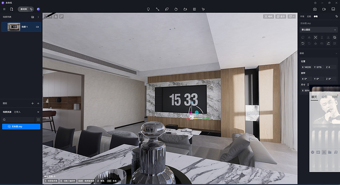

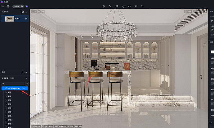

您好,如果将模型转为非实时模型后可以正常吸取材质,请根据以下方式检查是否存在异常模型,根据以下方法找到异常模型后再删除就可正常吸取材质:
模型中有个别模型缩放,以至该模型大小极小 但boundingbox很大,导致实时时D5中吸取材质效果异常。
为什么使用SU等实时工作流插件时,部分模型同步到D5后吸取材质异常,D5直读.skp模型或使用非实时版本插件联 | D5渲染器 | 帮助中心 (d5render.com)
