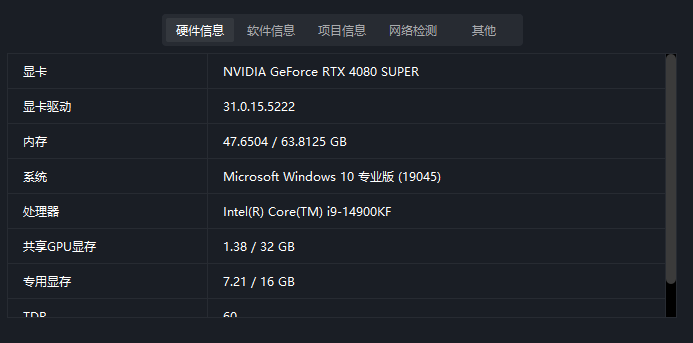

如您是使用 Intel Core i9-13900K和i9-14900K处理器 的设备运行D5及其他DX12软件时,可能会遇到闪退、崩溃、加载卡99%、“系统中部分DLL文件错误”或“程序启动失败”的弹窗信息的情况。请先尝试 更新BIOS到最新版本(2024.04更新的版本) ,若还是异常再 关闭CPU超频及睿频/将其恢复为默认值。
你好,这配置,新建就闪退,什么情况
请尝试以上方式更新bios版本关闭超频,升级后应用新加入的bios配置。以华硕显卡为例:BIOS升级后需要进入BIOS,然后开启华硕新加入的配置设置“intel baseline profile”。操作教程:https://zhuanlan.zhihu.com/p/693874509
