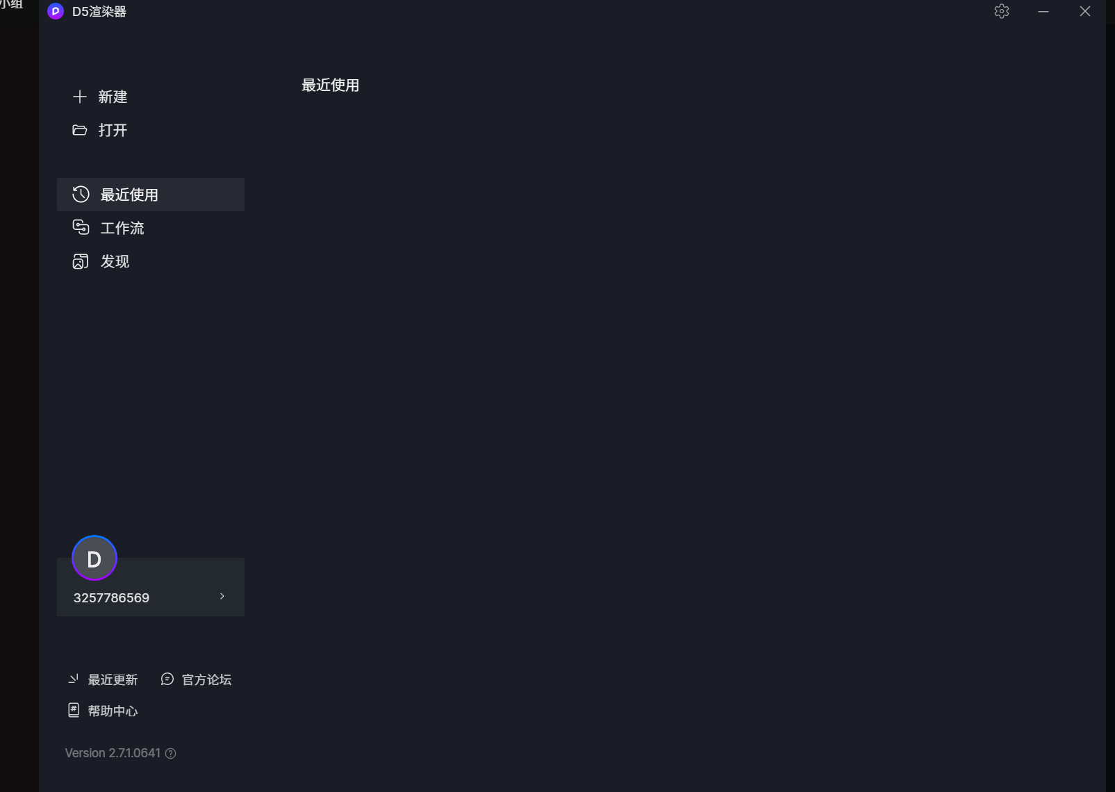

rhino联动d5 有开自动保存 但是没把渲染文件另存为 今天再次联动发现渲染的东西全不见了 只剩白模
您好,D5有开启自动保存并且之前手动保存过激活自动保存的状态下,发生闪退后可以在客户端首页最近使用中,右击该文件查看三分历史版本。进入历史版本后再另存为文件。
选择本地项目联动后,之前文件保存的进度消失了吗?D5文件直接打开正常吗?还是开启了自动保存但是没有手动保存过文件?如果没有D5存档是无法找回历史版本的哦。
我没有另存过渲染文件 但是每次都在d5里ctrl加s了
d5直接打开也没有
D5文件打开变成白膜了吗?是直接打开白膜还是联动之后变为白膜的?
方便远程的话将远程码发送到私信,我们远程看下。
我从d5打开模型文件也是白膜 联动也是
我私信了
兄弟,你这解决了吗,我用su建模的,也发生这个问题了
您好,可以先看下历史记录的三个文件打开是否正常呢,然后您单独打开或者插件联动D5都是材质丢失为白膜吗?
电脑是否有相关加密/杀毒软件呢?
您也查看下您的D5里偏好设置—workspace(工作空间)位置路径是否可以正常新建文件夹(或者是否为本地电脑磁盘路径)。
