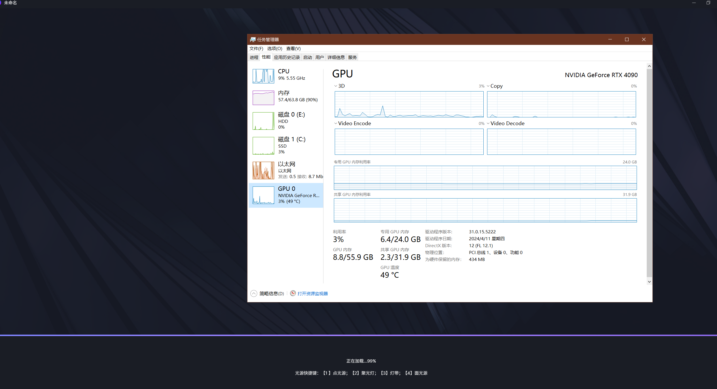

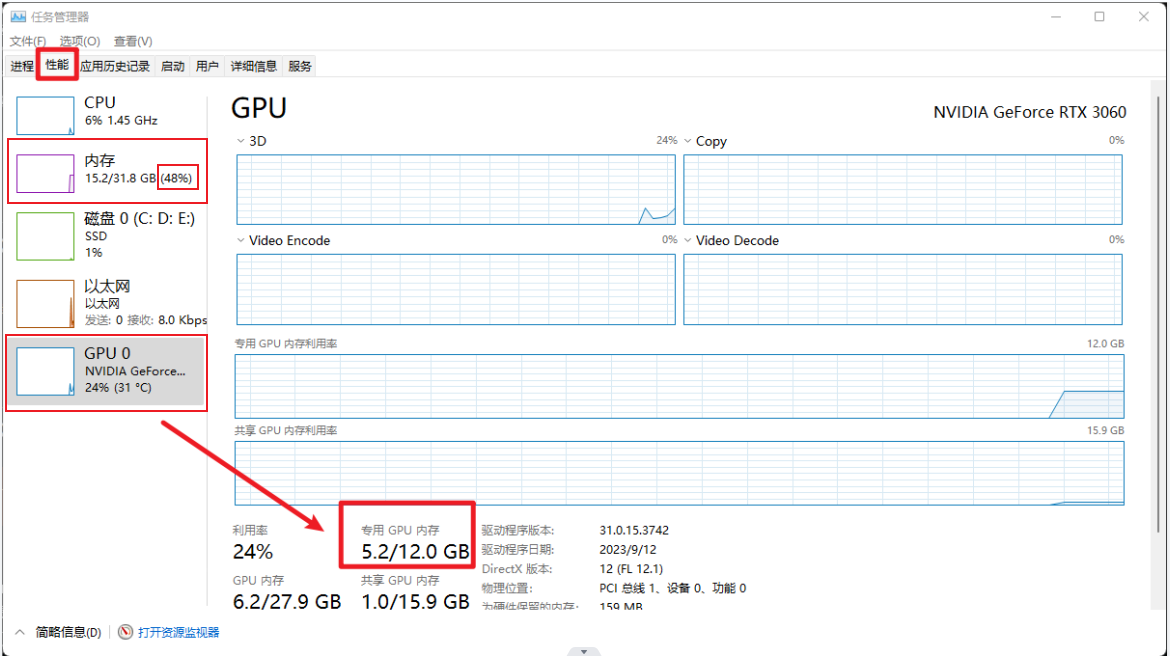

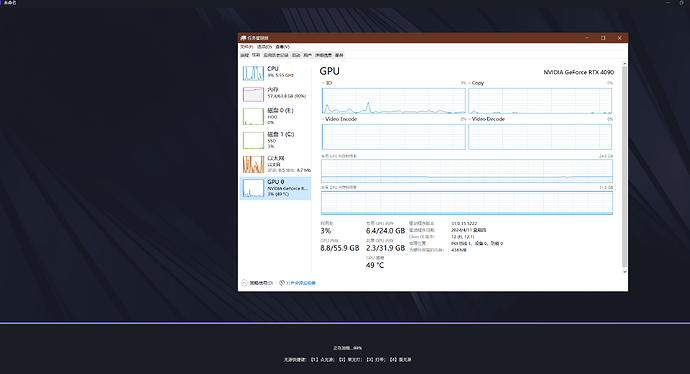

如果是的话,方便再打开场景的时候看一下资源占用截图给我们看下吗?

使用Scatter散布时,若场景中使用Scatter时放置较多高精植物,可能会由于超出当前设备承载上限而导致加载存档异常;使用过程中请稍作注意。(2.7.1版本中也已在进行相关操作时进行提示,后续会继续优化。
