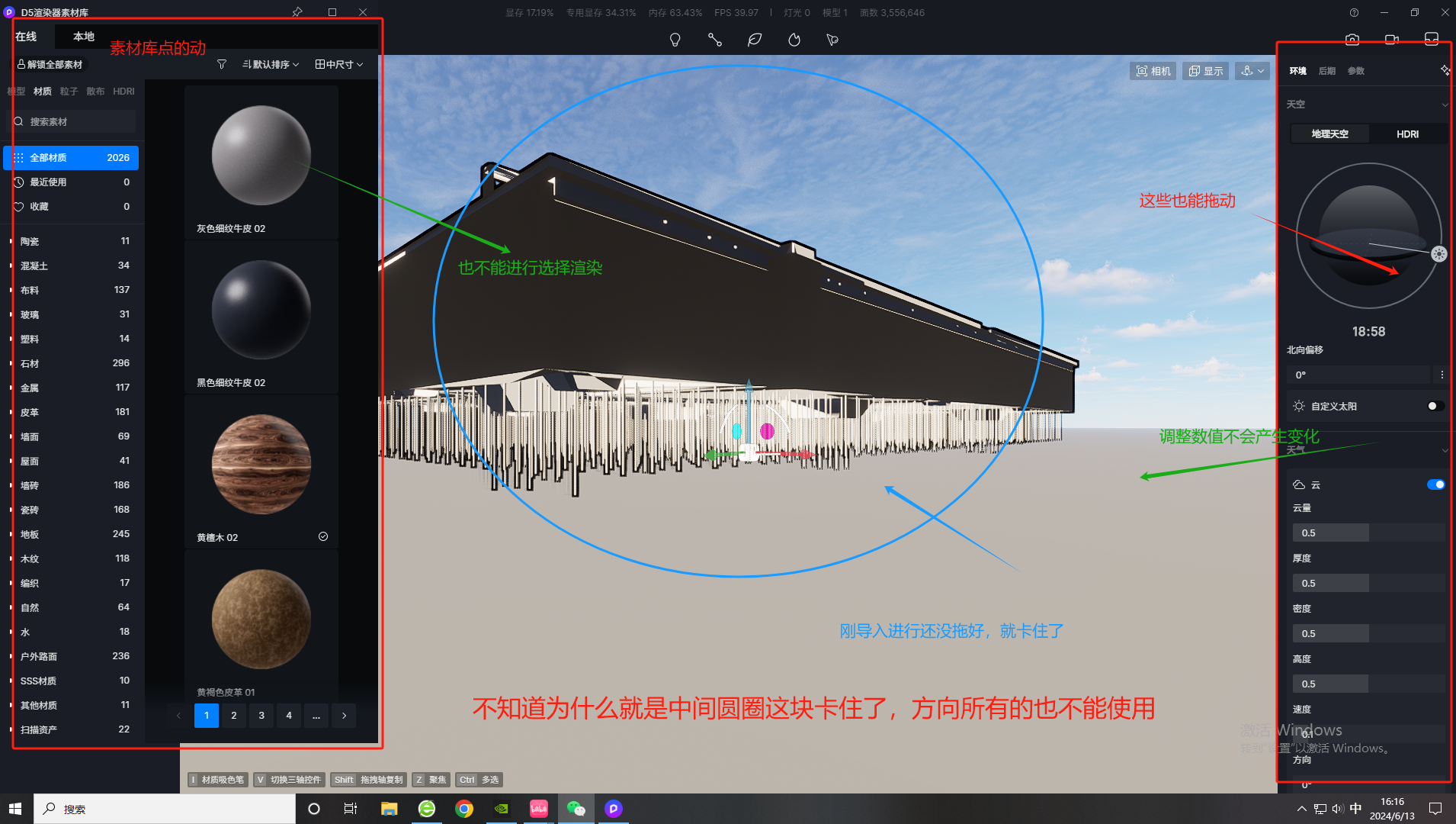

D5导入FBX文件进行放置后,中间的界面就直接卡住不动了,不可以旋转也不可以放大缩小,两侧的工具点了也没反应
  • 问题现象:D5导入FBX文件进行放置后,中间的界面就直接卡住不动了,不可以旋转也不可以放大缩小,两侧的工具点了也没反应,这是怎么回事?
  • 复现问题的步骤:我先打开了D5-新建-导入-FBX-把FBX拖到合适的位置-拖好就卡住不动了-点旁边的工具都可以点-但中间的模型毫无变化-不能移动也不能修改
  • 最近做过什么可能相关的硬件或软件变更:没有
  • 环境版本说明:D5 2.7
  • D5渲染器版本:D5 2.7
  • 显卡及显卡驱动版本:NVIDIA GeForce RTX 2060 SUPER GeForce Game Ready驱动程序536.23版本
  • 建模软件及D5转换器版本(如有必要):revit2020、fbx文件

每个fbx都会 我们习惯用revit建模,然后用Twinmotion导出为FBX文件,导入D5进行渲染时,模型就会卡住了,即使模型非常小也是会出现这样的情况
不通过Twinmotion使用revit直接导出fbx,再导入D5可以正常显示编辑吗?
不能哦 去试了一下还是这样
