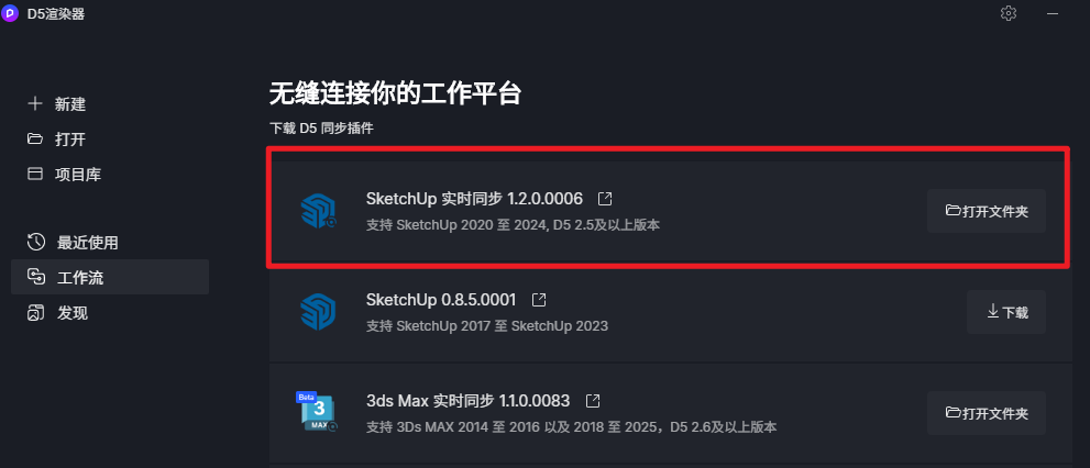

因为习惯开启D5实时同步之后在SU里面调整材质或者模型,但经常遇到SU材质调整后D5材质不能实时同步的现象,SU物体移动或者隐藏,D5也不能实时同步,只能重新开关一次同步才能解决,是软件实时同步功能有问题吗?以前用ENS的时候还没有遇到这类问题,求解
您好,您当前使用版本是实时同步版本吗?使用插件时有开启实时更新功能吗?
