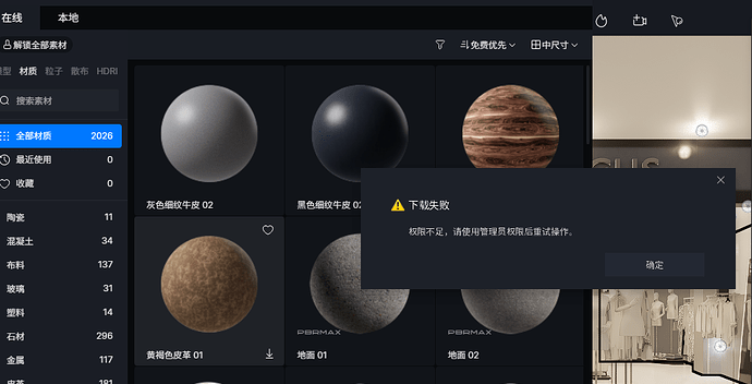

想用材质库里面的材质赋材质试试,提示权限不足。 已经登陆了,做了任务都是专业版了,还是权限不足,连材质库的材质都不能赋。 然后看见设置里面只能有3台电脑登陆过,清除了登陆记录重启登陆,还是这样。 我也是无法了。
您好,该报错是工作空间文件夹所在位置无权限,无法下载素材库素材的报错。
若显示该提示,可打开当前工作空间所在位置以确认是否有在该路径下新建文档的权限;若没有相关权限,可使用管理员身份运行D5或在偏好设置中将工作空间迁出到有编辑权限的位置。
您好,我的电脑没有加密,文件夹都是可读可写的。之前一直以为是系统和3D的问题,重装过几个版本的3D和D5, 也没解决。
昨天我在D5个人中心清除3台登陆过的机器痕迹, 做任务让D5从社区版变成专业版,然后在云主机上安装MAX2020和D5测试是没问题的,然后我以管理员身份在自己的电脑上面重装D5,重启电脑解决问题了。重装以后问题都没有了。这个问题比较奇怪。
这个和上面一样的问题哦,可能之前无管理员权限,导致您没有之前workspace路径文件夹的编辑权限。下次遇到该问题,不需要重装D5,只需要在偏好设置中打开工作空间文件夹,查看是否有文件夹编辑权限哦。
好的,问题能解决就好,用了整整2天时间 ![]()
