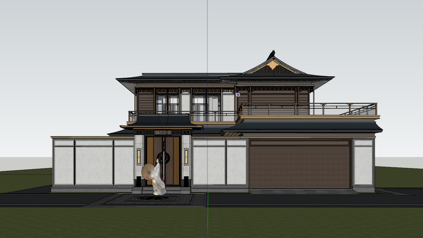

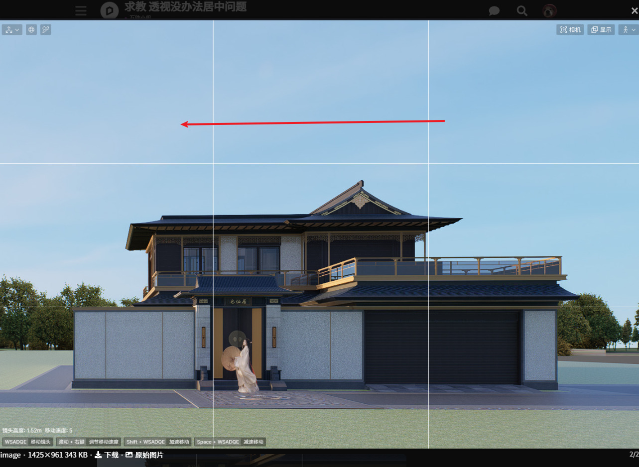

  • 问题现象:定角度,主题想要居中透视,看地面平行构图线,但是感觉人视点是歪的,求教各位怎么解决
  • D5渲染器版本:2.7.1.0632

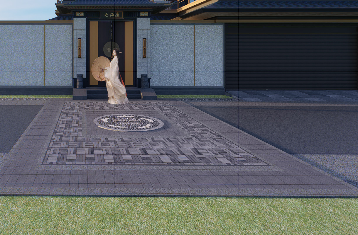

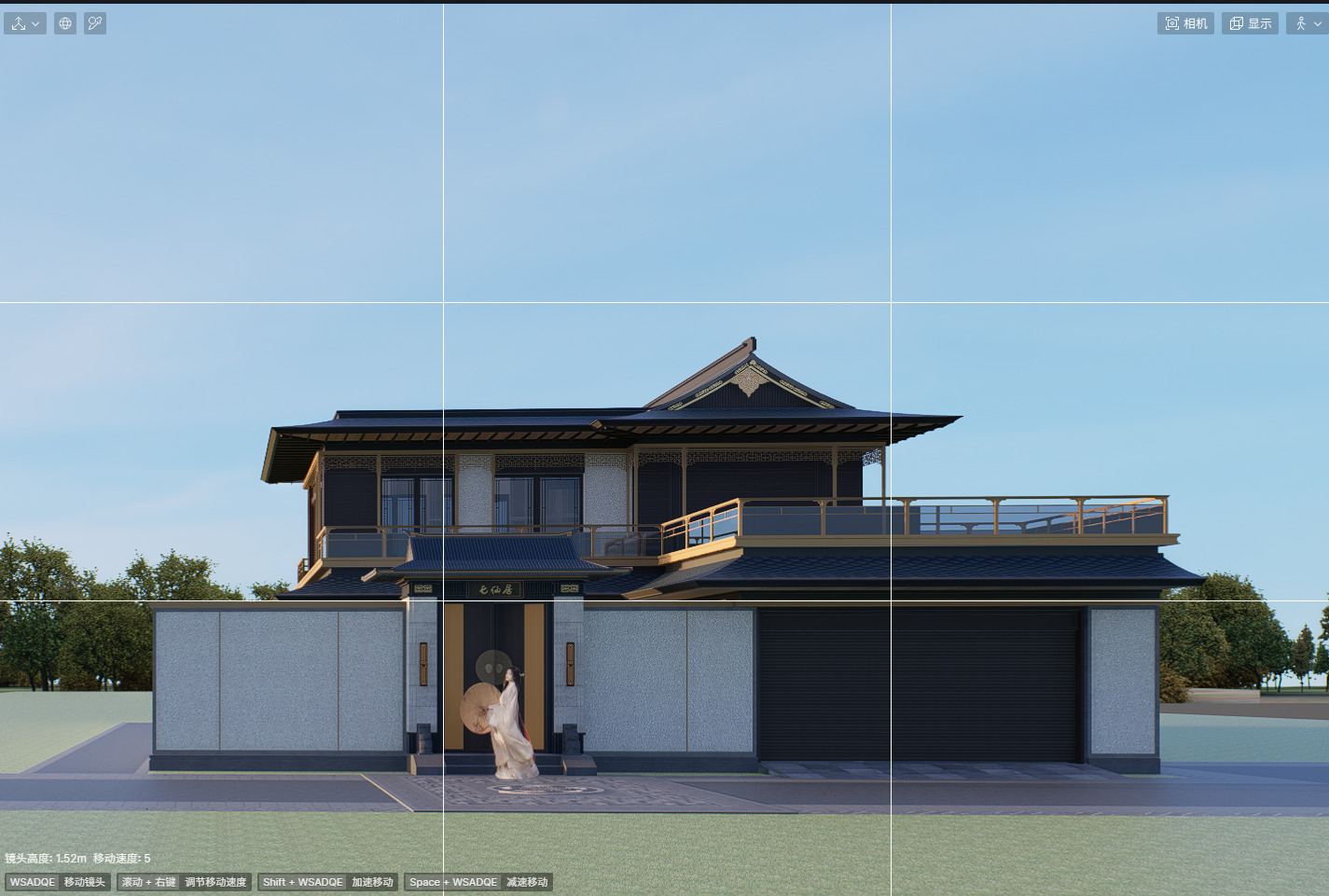

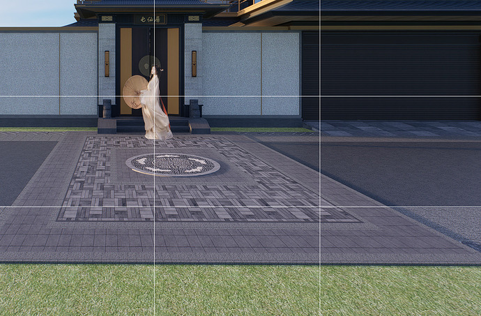

渲染的角度,明显感觉人视点好像偏左,但是现在建筑是平行构图线已经
类似这种情况,没办法居中显示
您好,您su中的视图是透视视图还是平行投影?
如果是透视视图,您可以直接通过插件的视角联动,将su中的场景同步到D5视口联动或发送到场景列表,不需要再在D5中重新调整。
同步的话可以解决!但如果单纯D5里面是否人视角没办法居中?
可以的哦,您的视角偏左,可以按住鼠标中键/右键,转动一下视角移到模型正前方,再将模型移到视口中部。
