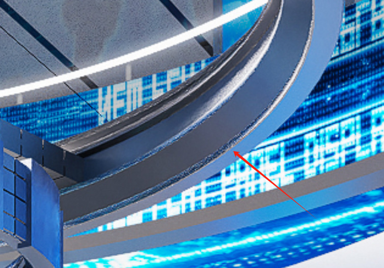

D5渲染出的图放大还是有很多噪点 不细腻
放大类似这样的噪点,不论是渲染4k.6k.感觉都有,连vary2k的图的质量都比不上,有什么解决办法,D5已关闭偏好里的SR设置,求怎么解决,另外好像是金属材质更容易出现噪点,其他材质倒还好
您好,如果金属材质粗糙度及法线参数较高,周围自发光贴图也较为复杂情况,会反射到周围的发光叠加粗糙法线参数,造成类似于噪点的效果。
可以尝试降低粗糙度与法线参数,使金属表面反射相对光滑,最后输出较高分辨率的图片,可以提升最终的渲染质量哦。
