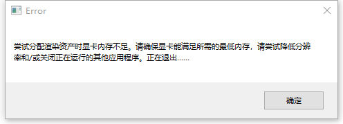

更新到D2.7.1后,电脑显示显卡内存不足,导致每次开启都直接闪退
  • 问题现象:D2.7.1更新后,内存不足,直接闪退,或者是重复显示打开客户端后再开启
  • 复现问题的步骤:更新D2.7.1版本后

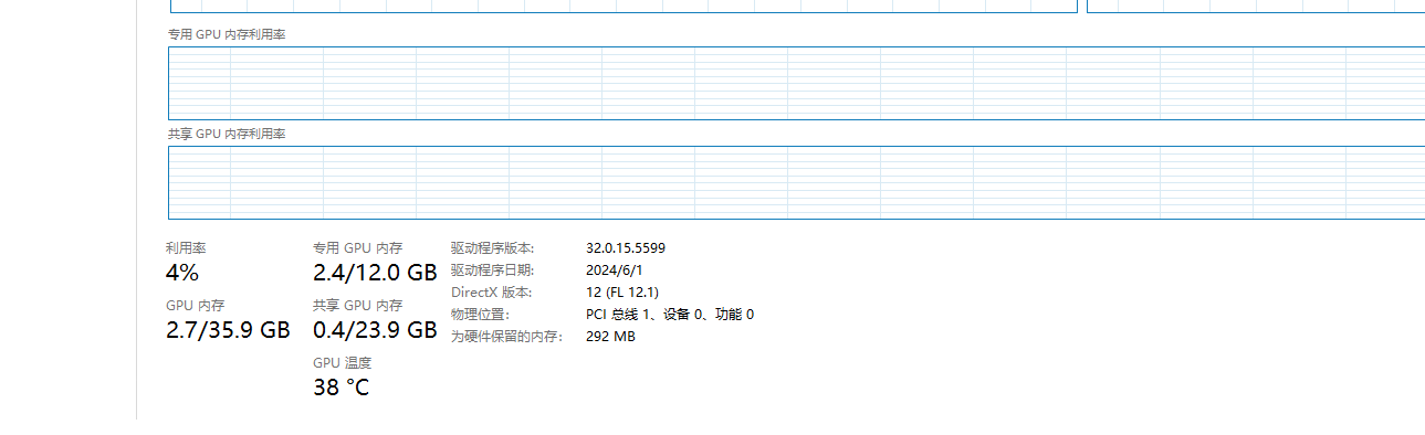

您好,打开数据监控栏(D5左上角菜单栏-查看-查看统计信息),可以实时监控你的内存占用情况。

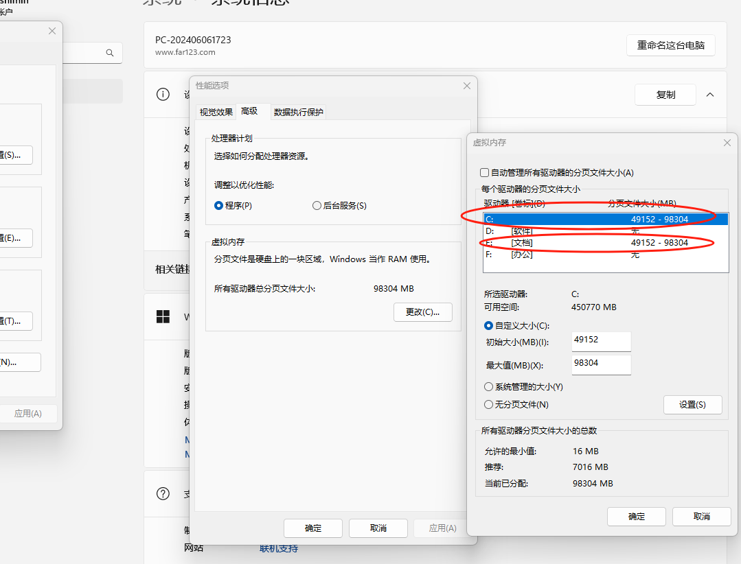

内存不足可以参考以下链接进行虚拟内存设置: 如何查看和优化内存占用? | D5渲染器 | 帮助中心 (d5render.com)
查看数据监控后,显示显存占用1G

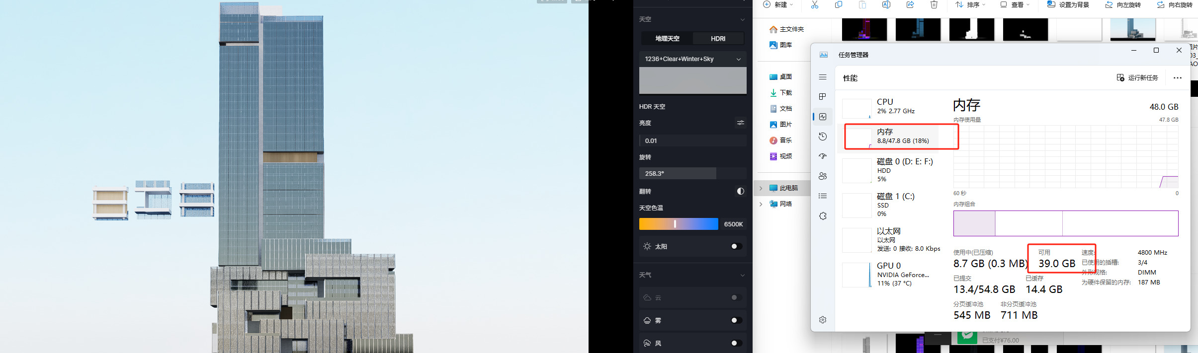

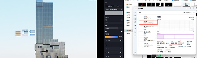

需要观察内存占用哦
内存占用也不高,而且我发现,单独打开D5可以打

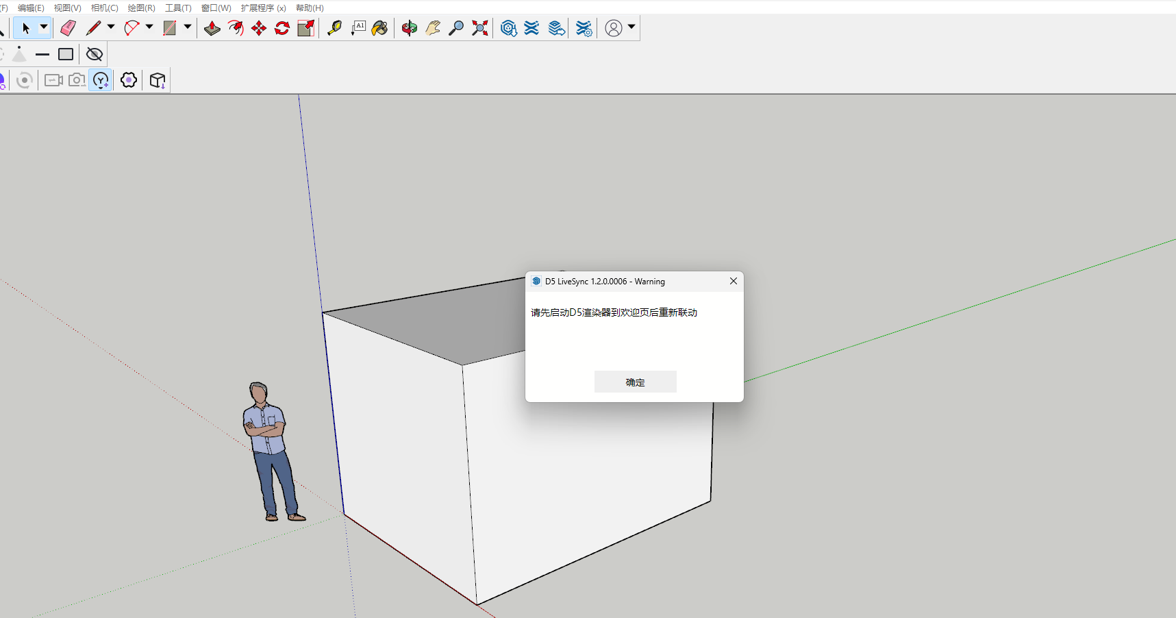

不是特定的模型,我新开一个模型后,打开软件依然出现无法加载D5客户端,虚拟内存也已经是修改后的,还是无法解决
开启D5到首页,再进行联动可以联动吗?如果无法联动,请将方便远程的时间与远程码发送到私信,我们远程看下。
