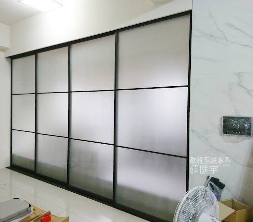

请问这种的白雾面玻璃效果要怎调,寻求大神帮忙 ![]()
有没有大大可以教一下,客户要这种的雾面玻璃,但我调不出来 ,都会有噪点出现,很头痛…
磨砂玻璃法线给低,透明度给低应该就可以的吧,或者再加一张高光贴图,
法线设为零了,透明度给低后,表面渐渐的变黑
目前的材质模板确实对白色的半透支持的不太好。
不过可以参考B站上其他小伙伴调整纱帘的操作,来对玻璃进行类似的调整。
希望可以解决你的问题:
对于白色的半透支持,希望日后能改善,在辨公室项目来说,会常用到了个材质,谢谢
希望可以解决你的问题:
