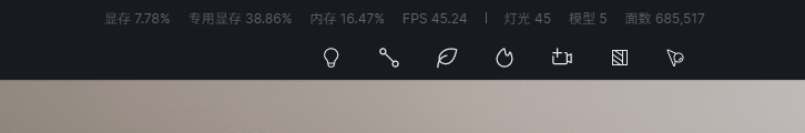

您好,渲染时D5时显存/内存占用情况怎么样?可以打开任务管理器-性能截图看下内存与gpu占用情况,也可以在D5查看中打开显示统计信息,观察一下实时占用情况。
之前版本可以正常渲染吗?也请检查一下设备的电源是否满足需求,是否有电源不足的情况 如何为显卡选择合适电脑电源? | D5渲染器 | 帮助中心 (d5render.com)
