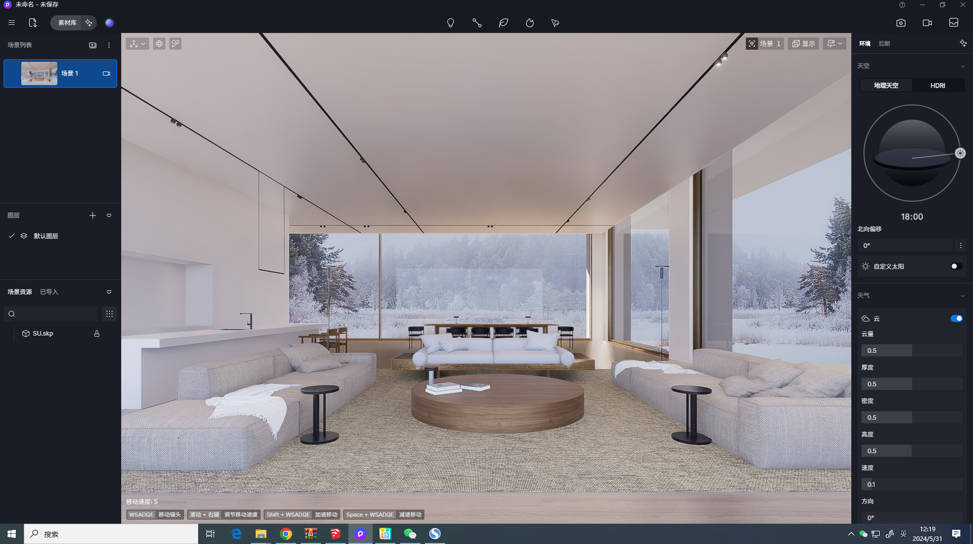

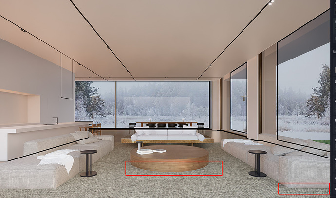

问题现象:渲染物体交接区域没有阴影过渡的效果
像这种家具和地面交接的位置应该是有阴影的,而渲染器显示的却完全没有,没有立体感,这种情况应该如何调出阴影效果? -

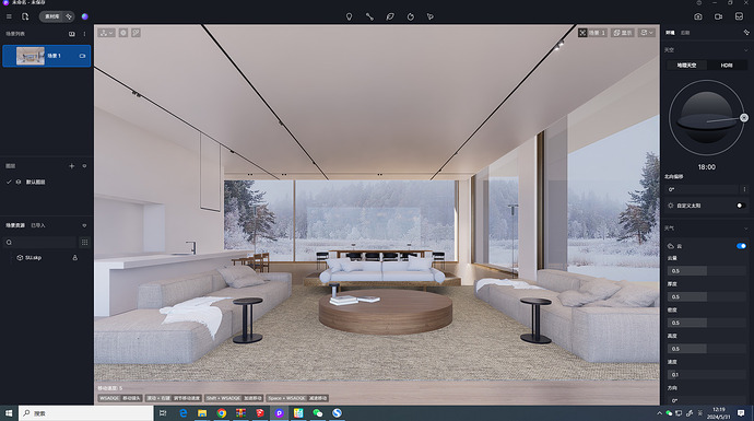

halo,方便截图看一下整体的灯光是怎么打的吗?
您好,如果场景中没有光源,且太阳光光照方向不是朝着室内的,很难产生较为明显的阴影效果哦。
可以尝试在场景中布置灯光产生阴影效果,查看自动曝光是否关闭,开启自动曝光可能会影响场景中原有的高光与阴影效果哦。

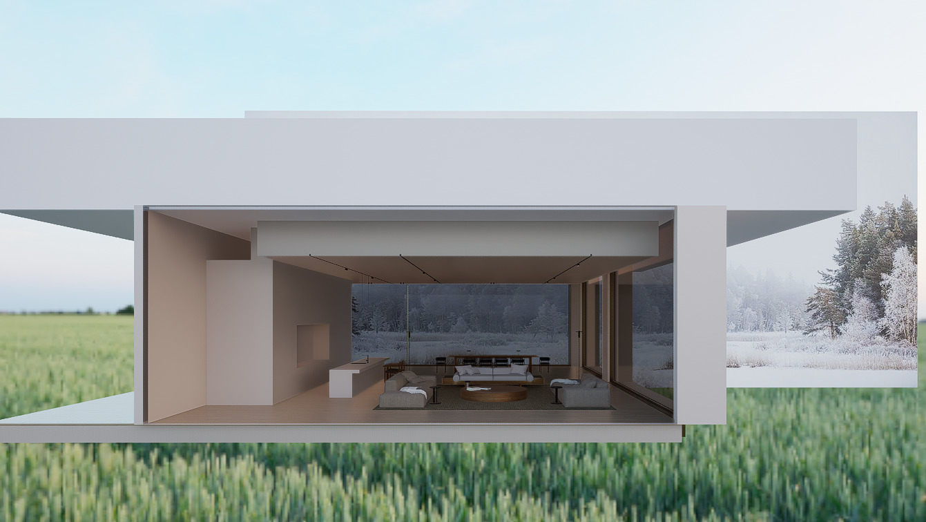

就像以上这位友友说的那样。我看着你这个模型不是封闭空间,建议是完整墙体闭合的模型,适当开窗户。
自动曝光关闭,开启纯白HDRI,根据光影效果调整室内灯光,亦或者可以在窗户外打点面光源试试看
可以试试在后期面板中的AO加点强度,衔接处会好看点
