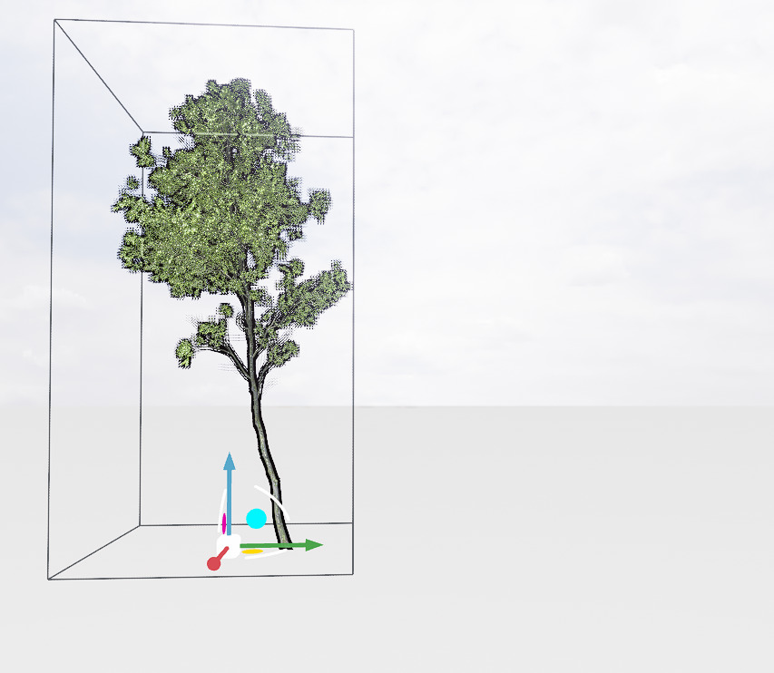

Snipaste_2024-05-30_16-47-30

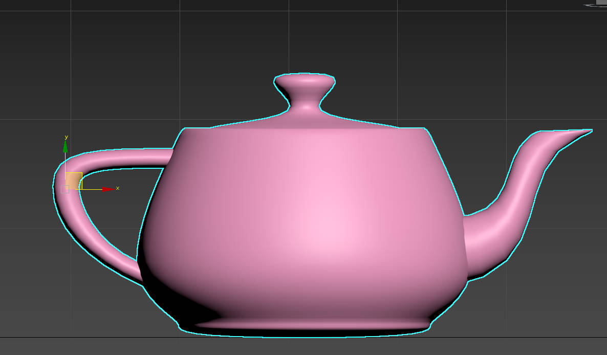

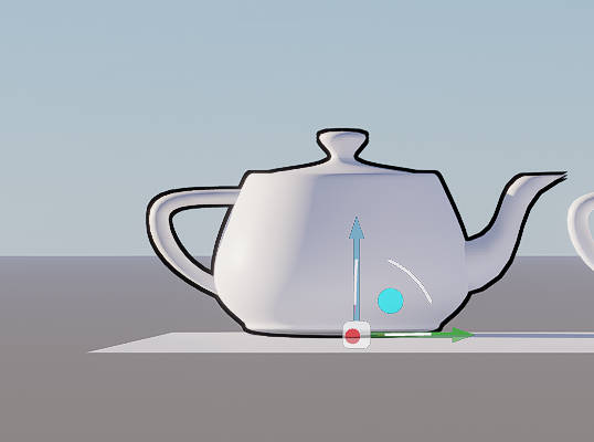

我3Dmax模型坐标轴移到茶壶手柄位置,转D5模型导入D5坐标位置还是位于模型中心,和3Dmax不同步,怎么解决这个问题?
max调整坐标轴位置不读取,D5同步原点读取的是000位置,如果需要坐标轴位置位于茶壶手柄处,需要将茶壶手柄移动到max坐标原点处。

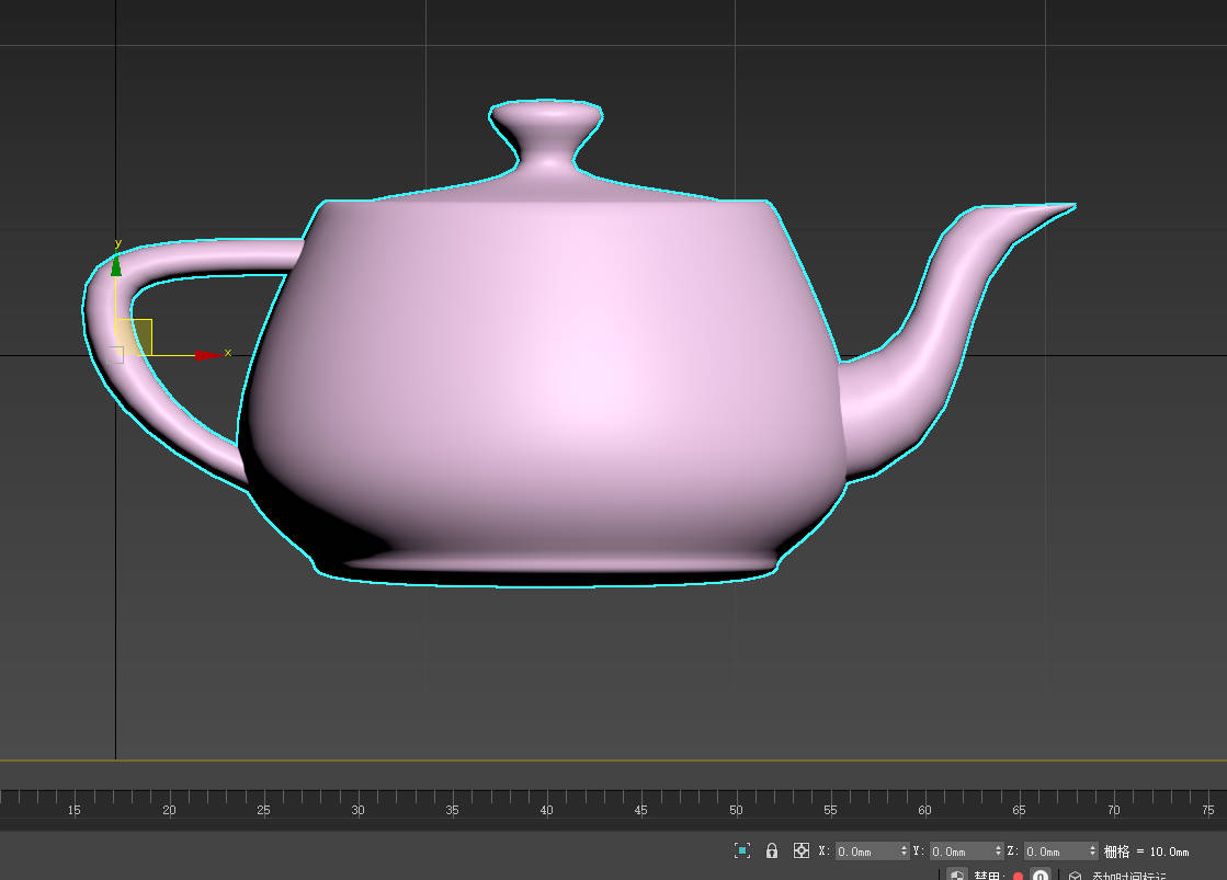

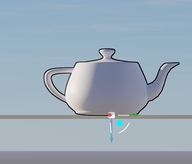

把茶壶手柄移动到max坐标原点后转成D5模型,坐标轴还是没变动,你们可以试一下,或者能出一个图文或视频教程吗?
搞明白了,虽然有点麻烦,但还是能解决目前的问题,十分感谢!

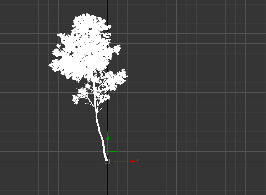

那我这还是对不上呀最新2.11版本
max中坐标轴在0.0.0位置吗?D5中有同步原点吗?
模型可以发我们看下
是哪个呀 我这个导出的d5a文件

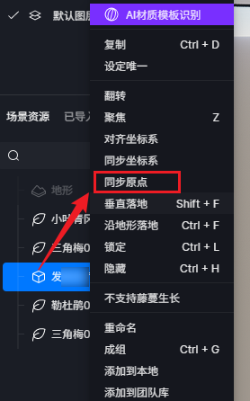

选中模型右键菜单同步原点
具体可参考: 什么是“同步原点”?如何通过同步原点实现旋转/开门动画? | D5渲染器帮助中心
感谢已解决 都需要手动同步一次原点
