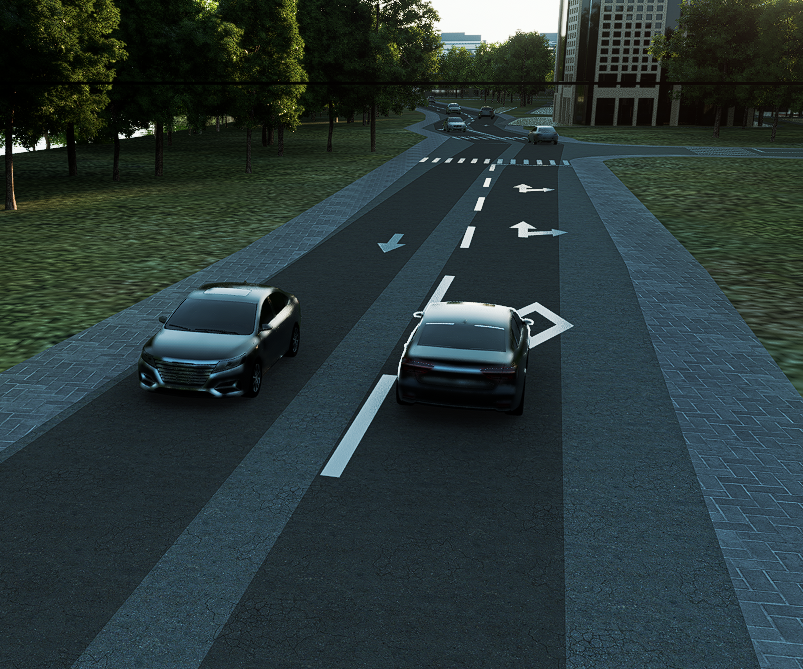

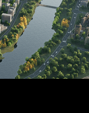

问题现象:透视角度下车子颜色是正常,视角拉高后,就会变的很白,渲出来也是白
D5渲染器版本 2.7.1.0641
微信图片_20240528143045
803×669 966 KB
Ryannnn
2024 年5 月 28 日 08:15
您好,您图上所示车辆变白情况,可能是车辆车漆参数反光过强反射的hdri贴图亮度,可以在车漆参数中修改清漆强度,强度越高,反射越强。如果不需要太强的反射,可以降低相关参数。
