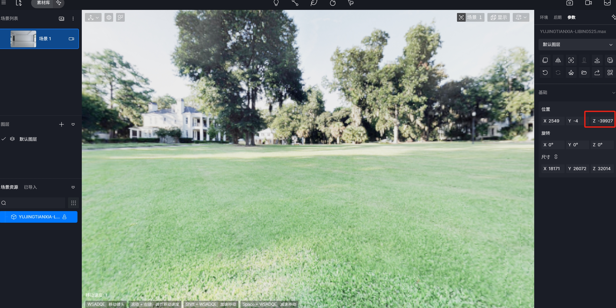

更新后模型错位,同步没问题,但是如果关掉再重新打开就会错位
您好,非实时工作流可以参考以下方法解决:可以在导入模型后第一时间,将模型“同步坐标系”,之后再更新模型。这样,即使模型整体的范围(boundingbox)发生了改变,模型也会保持在原位。
也可以直接更新插件版本,使用实时插件不会出现此类问题。
