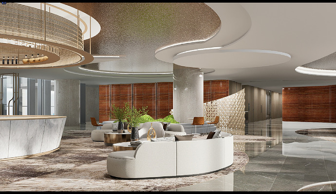

问题现象:渲染视频后有明显锯齿,调整分辨率后也有明显锯齿,4K 60FPS,2K 60FPS都有

视频截图如下:

是的 抗锯齿没法调整 这个问题啥时候能解决 很影响出图
您好,目前可以使用 potplayer 勾选这两个选项解决锯齿问题,后续版本会进行优化,方便的话,麻烦您将场景与视频打包发至邮箱 support@d5techs.com 麻烦附上问题链接,方便我们确认寻找,感谢配合。
@Ryannnn 你好,使用该方法设置会使更新2.7后渲染的视频播放时没有锯齿,但是会让原来以前版本渲染的视频播放时又出现锯齿,我已将2.7版本的D5工程文件和渲染的视频发送至邮箱,麻烦排查问题,期待你的回复。
您好,目前是建议您有出现锯齿现象的视频使用potplayer播放,该问题会在后续版本中优化,感谢您的反馈。
您好,我就是用potplayer播放的,但是设置后会让老版本渲染出来的原来没有锯齿的是视频出现锯齿,期待您的回复。
老版本渲染视频不使用potplayer播放,也会出现锯齿吗?是只有出现锯齿的视频使用此方法,其他视频不开启这两个选项或使用其他播放器进行播放哦。
