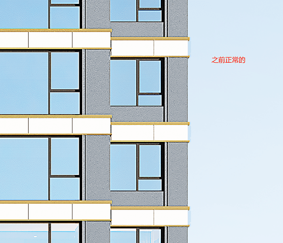

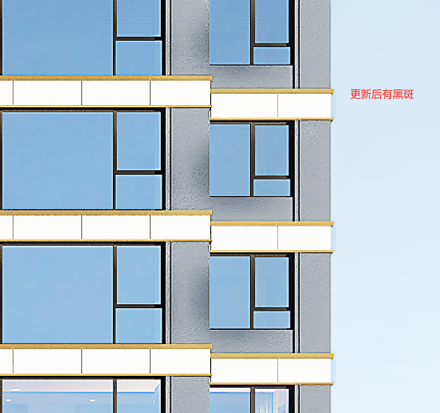

  • 问题现象:D5更新后2.7,渲染墙体出现黑斑
  • 复现问题的步骤:更新d5版本
