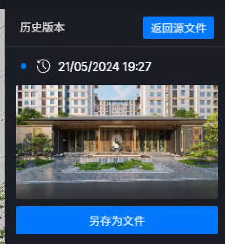

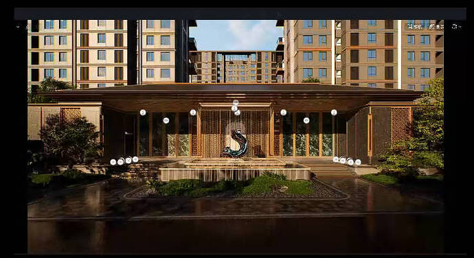

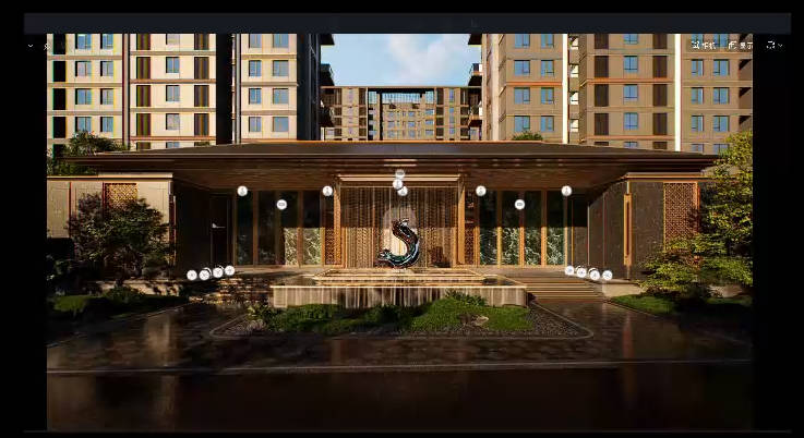

最新补丁之后,场景做完保存再打开整个场景变黑,感觉没GI了
同事们别的场景也是,要么黢黑,要么曝光,之前版本从来没出现过这问题,甭管4090还是3060ti打开都这样,感觉天光照了个寂寞。。。

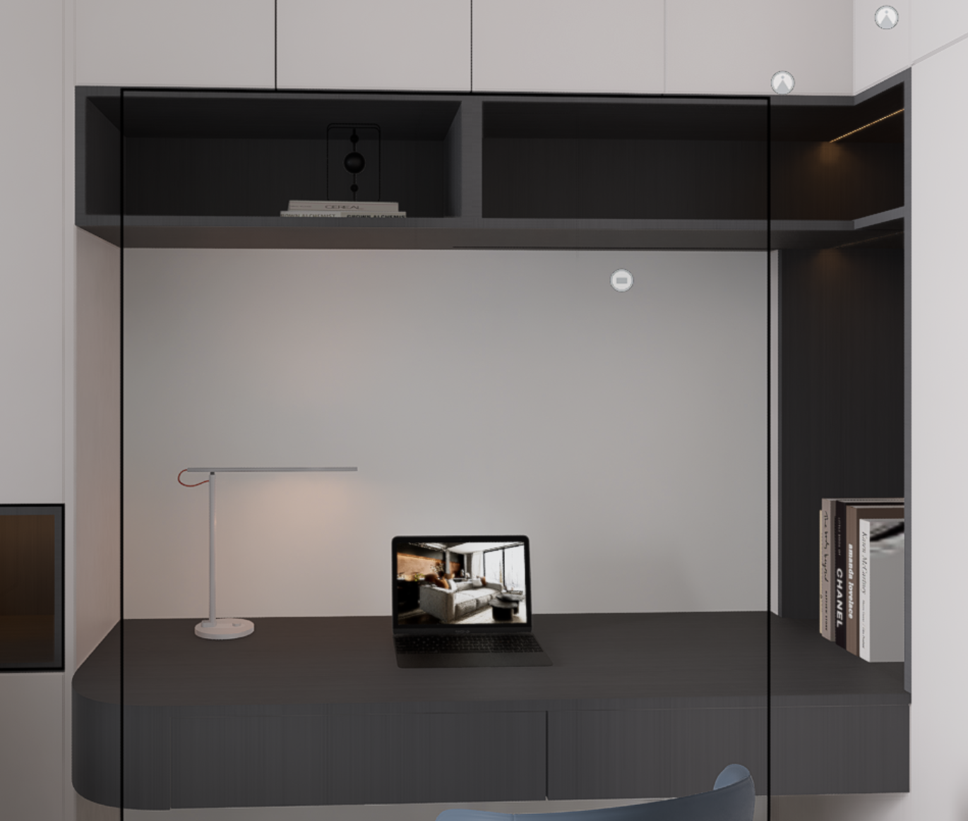

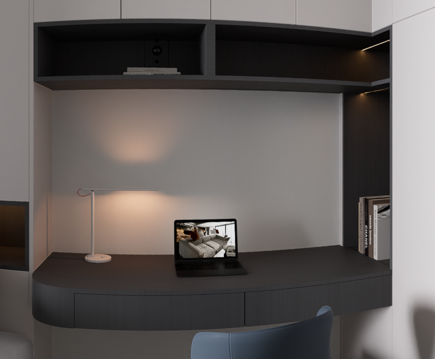

Snipaste_2024-05-21_22-03-35

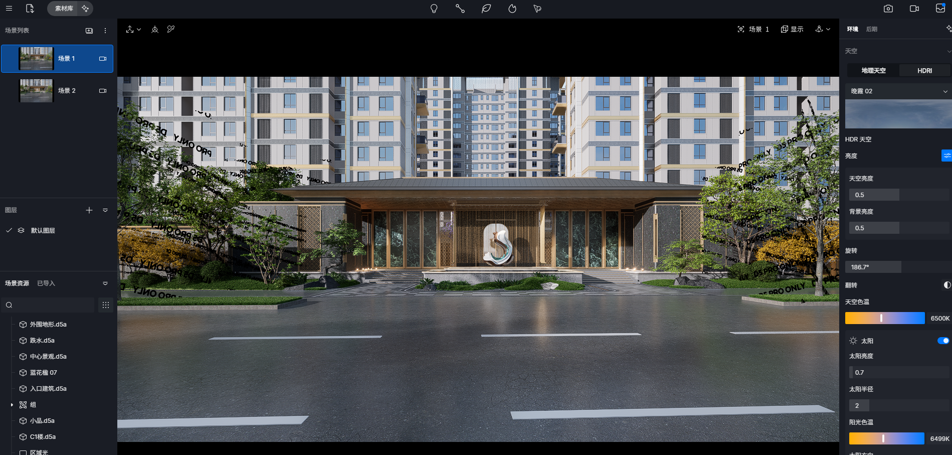

再来个对比图
咋变黑的啊,是不是来回切换场景,还是保存后一打开发现预览操作界面与左上面的场景列表亮度不一样了

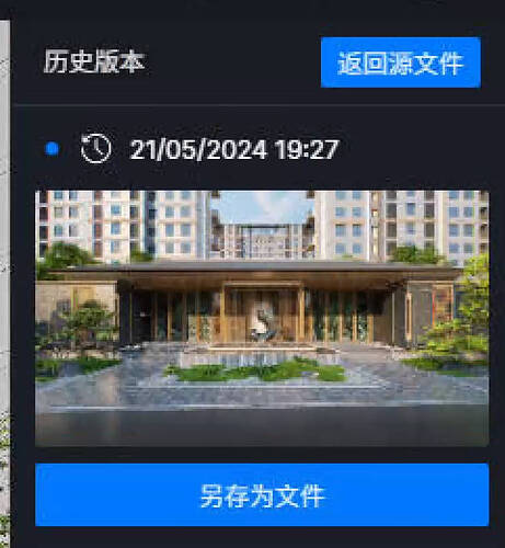

场景做好渲成片没问题 ,但是保存之后下次再打开场景变黑了,和上次保存时候东西不一样了

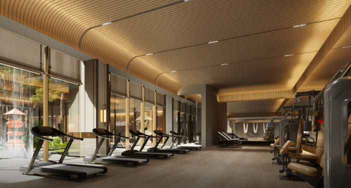

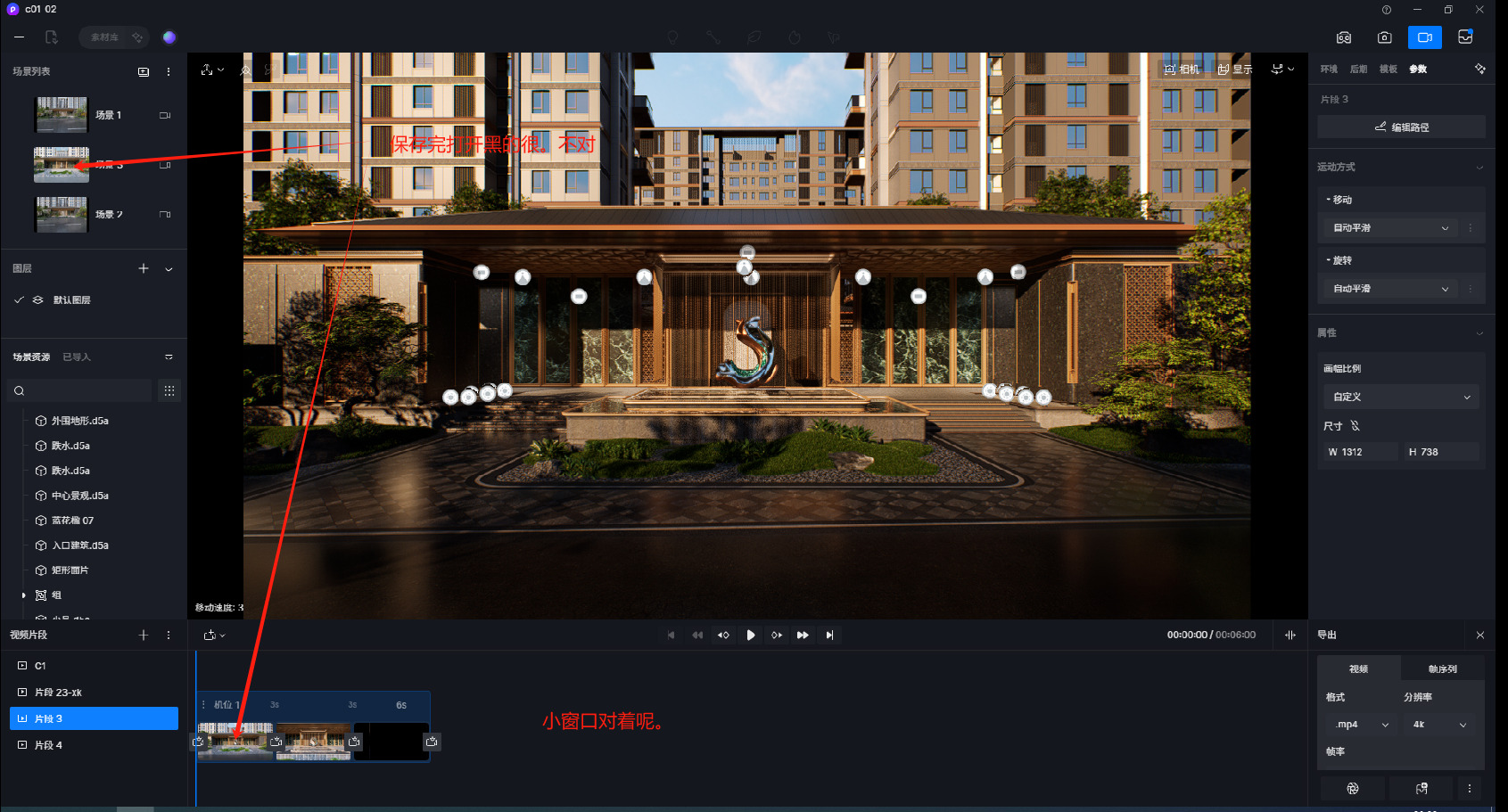

我把场景调整好了,光影,保存完在打开亮度差别很大,但是在小窗口打开是好的,主界面显示很黑,如下图!怎么解决!
不小心按到F2了吧?按F1试试
不是,流畅模式和高精模式还是能看出来的
您好,您当前场景效果变化前使用的是地理天空还是hdri?有使用studio预设效果吗?切换所有场景都无法回到场景列表缩略图原来的效果是吗?
如果之前使用的是hdri,可以检查下hdri是否正常加载,切换hdri是否有变化。

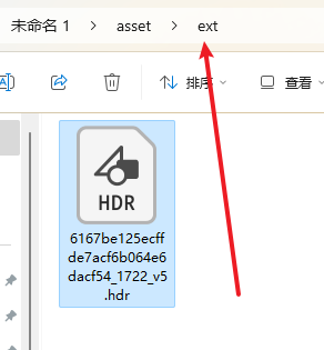

之前使用的是预设的hdri吗?可以重新添加检查一下预设使用的hdri是否正常加载了
试过了,还是错的

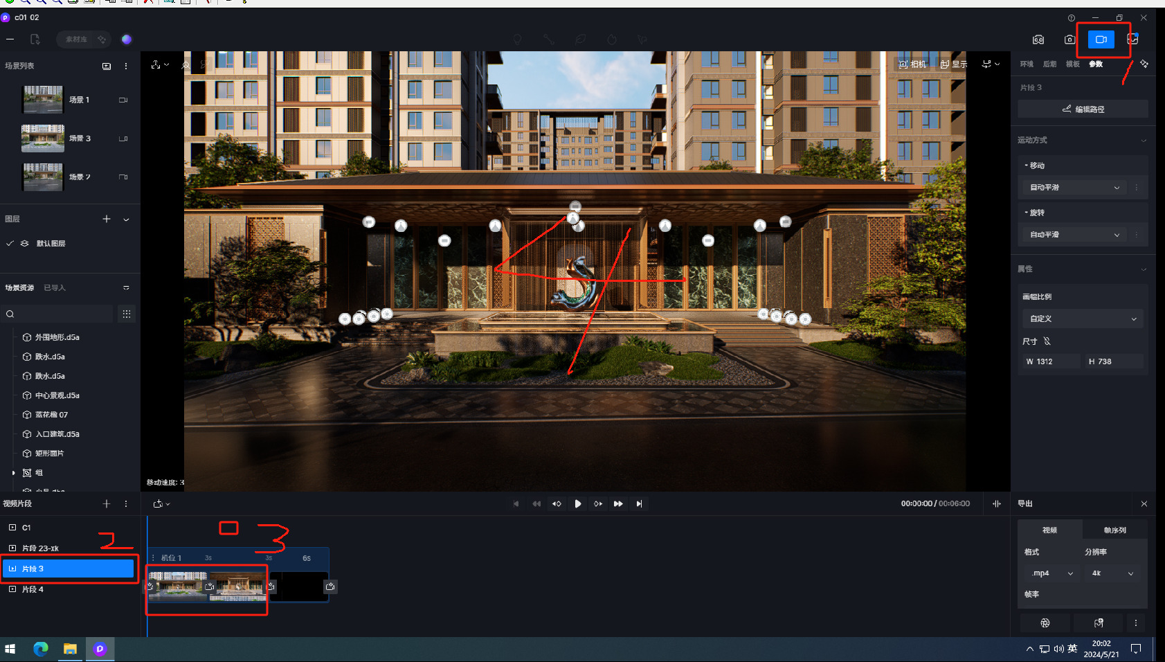

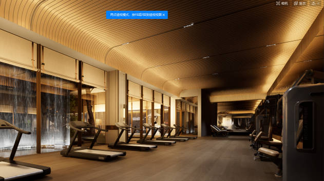

你切换到镜头渲染 再看下
你按照我截图这步骤点一下
