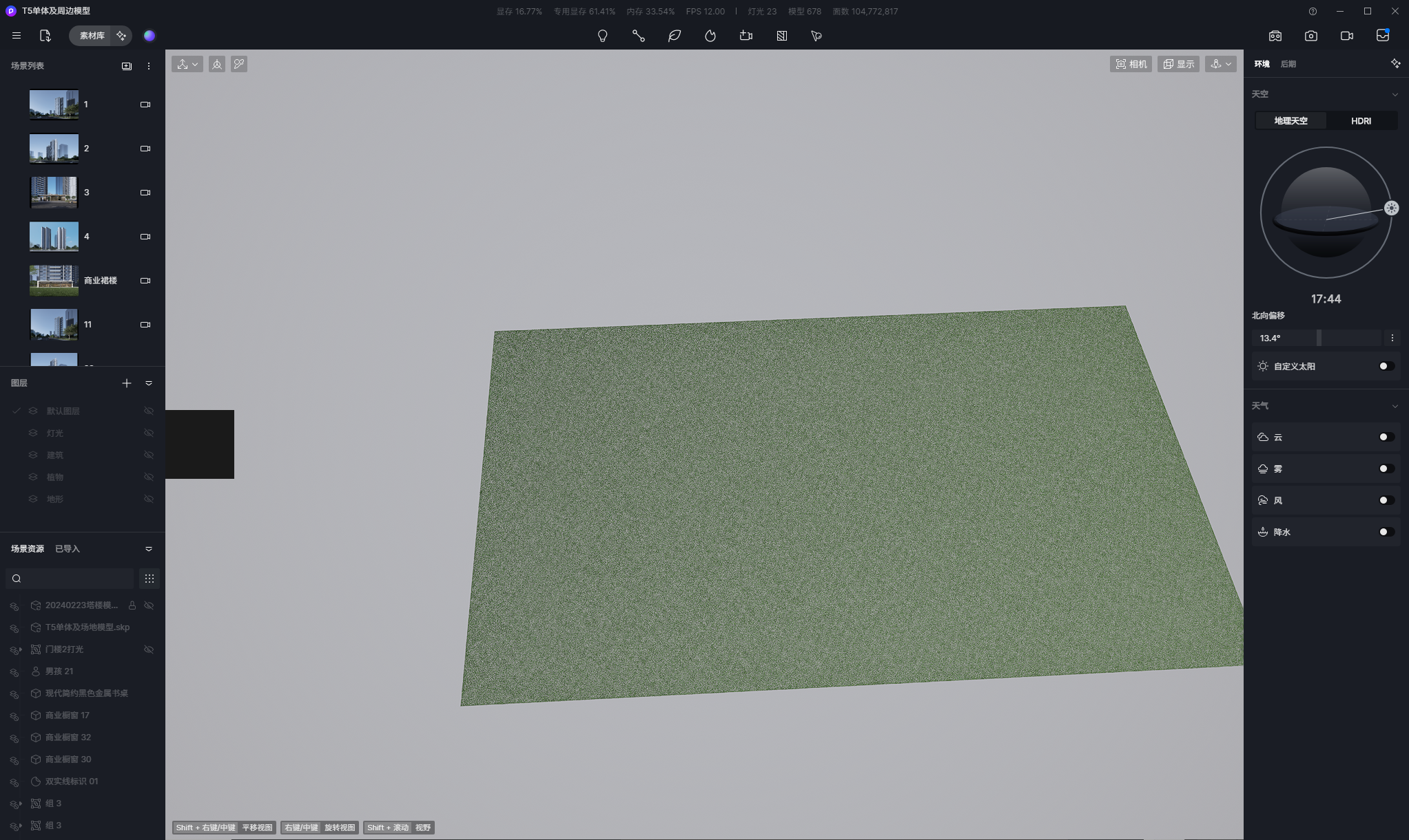

出现了莫名其妙的地形草,无法选中修改和删除
还有更新之后左边一直有一个小黑块

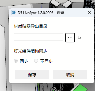

您好,这个是通过插件同步进来多出来的地形草吗?
如果是的话方便看下插件的版本吗?可以点击设置有弹窗截图看下。

您好,在D5中选中该面片,看下是归属于哪个模型。然后在建模软件中检查一下该模型是否存在异常面片或组件。
不清楚这片地形草怎么出现的
D5内已经图层全关了,模型内也没有这个片面,这片地形草是无法选中和修改的。
麻烦大佬解答了,我再新建D5重做吧
解决了 重新打开多了一个散布图层 删除即可
