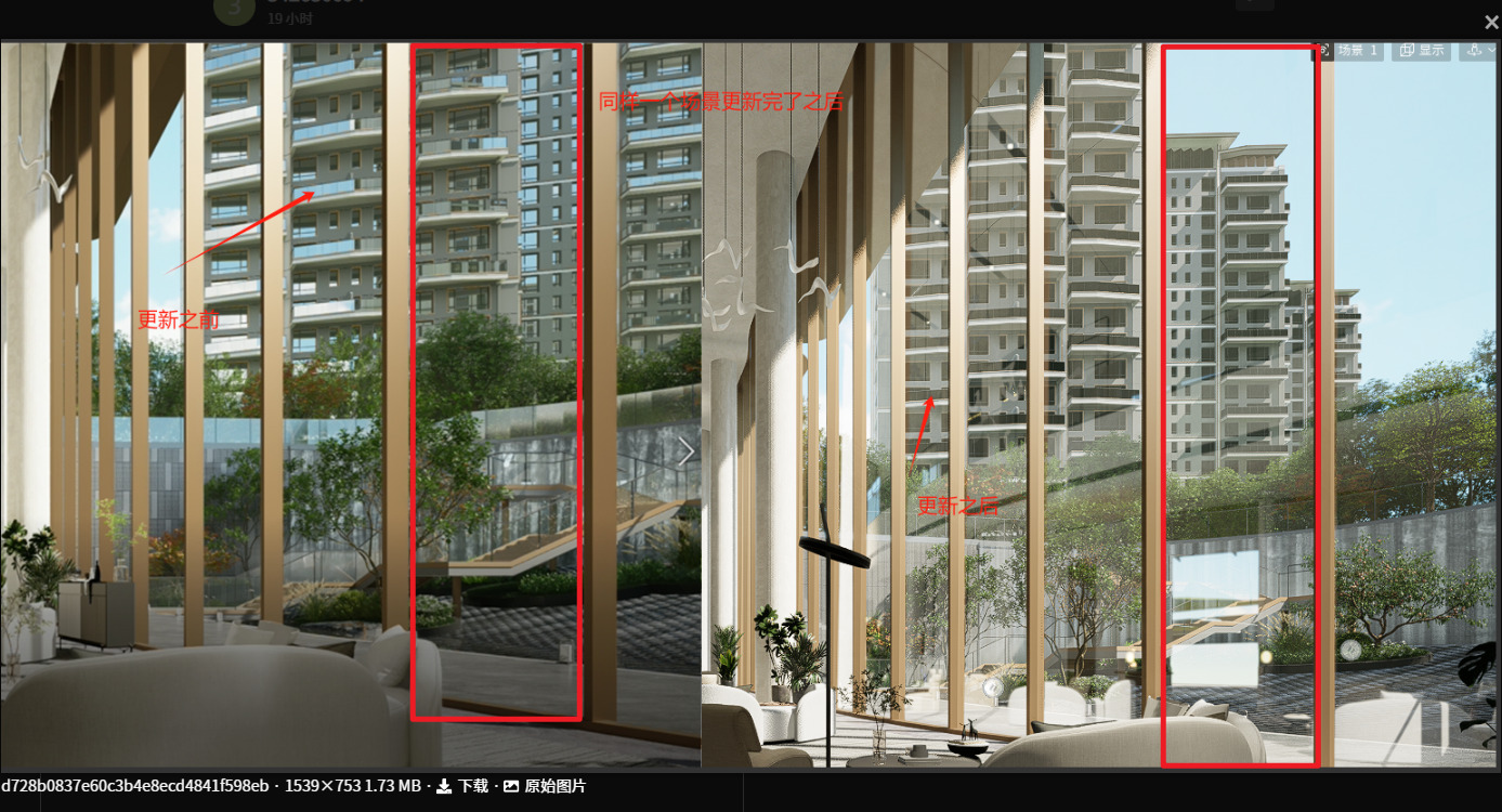

室内透过室外玻璃黑怎么办。更新之前没有是更新得问题吗?
您好,目前D5不支持渲染玻璃背后的玻璃表面的反射,您更新前的对比图中没有对应室内的玻璃反射,可以检查一下更新前的模型是否有外立面玻璃面。

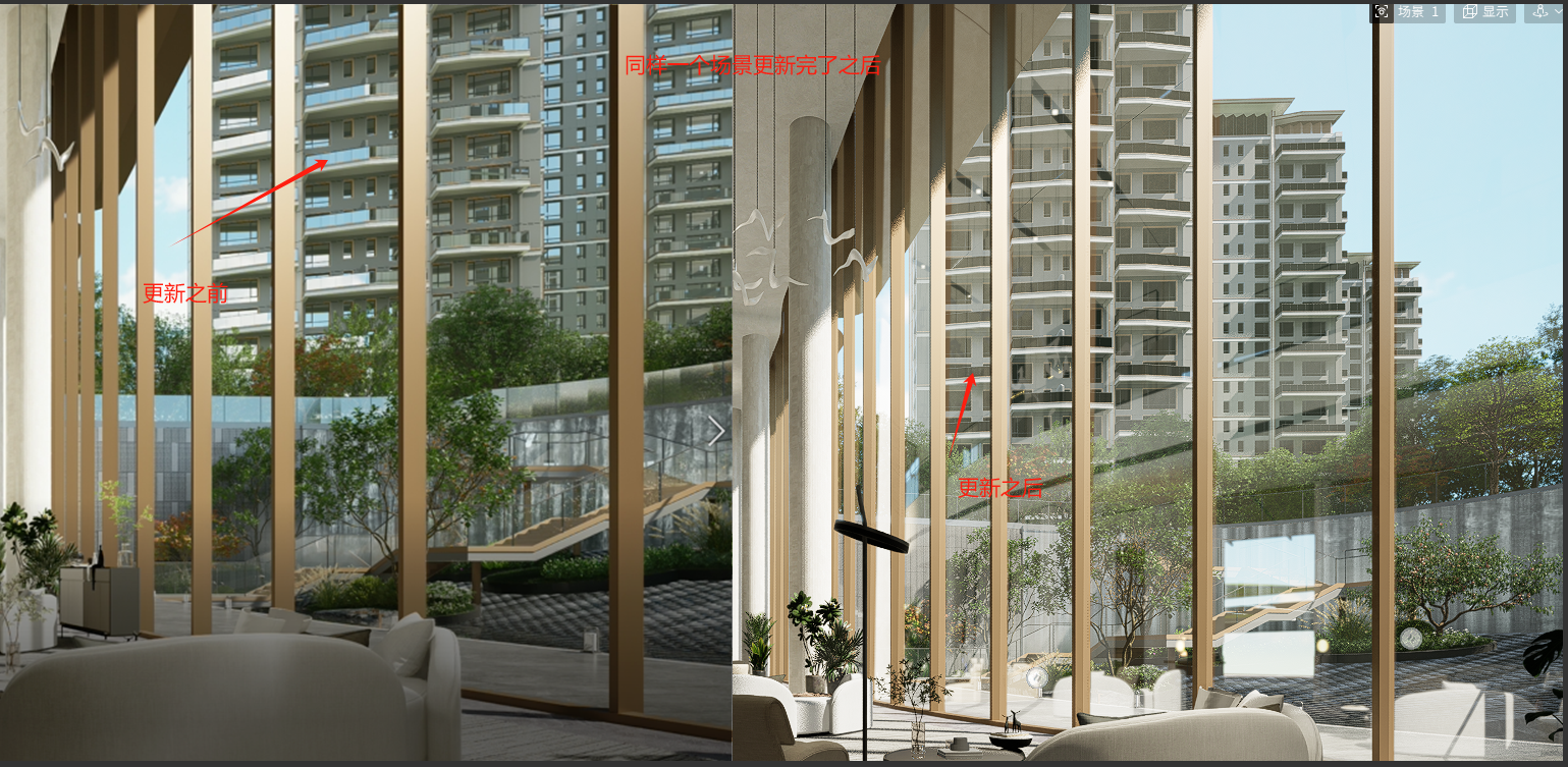

室内透过玻璃往室外看,室外玻璃黑怎么办?有什么解决办法
没更新之前有玻璃的,只是需要把室内外立面玻璃的粗糙度调成0.6左右就可以看到外面的玻璃反射,现在不行了。
2025了,这个问题还能解决吗
当前版本仅支持单层玻璃反射,暂时无法透过玻璃看到另一层玻璃的反射。您的反馈我们已记录,后续将进行持续优化,感谢您的理解与支持!
