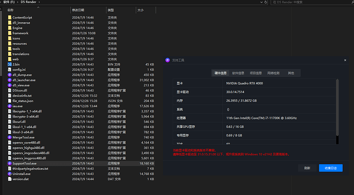

硬件检测中,驱动版本低于527的嘛?你是不是没有升级安装成功啊,试试清洁安装驱动版本,更新到新一点的版本
驱动版本511
511驱动过低,如果您的系统版本高于21H2,需要您将驱动更新到531及以上版本,详细的更新步骤请参考以下链接: 如何查看和更新显卡驱动? | D5渲染器 | 帮助中心 (d5render.com)
我升级了最新的显卡驱动,还是不能用,提示推荐的显卡驱动是个比较低的版本,已经搜不到了

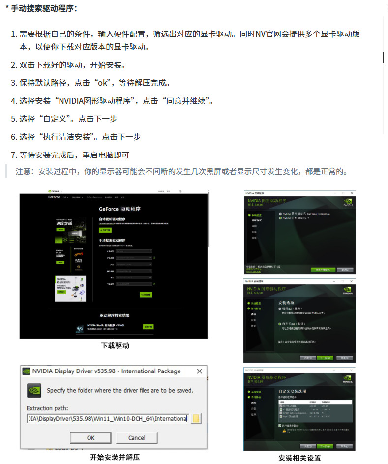

官方高级驱动搜索 | NVIDIA
您好,在这个链接中手动搜索更新
有没有步骤指示图看看
谢谢,但是我就是按这个来的,已经更新了最新的驱动程序了,还是显示不兼容

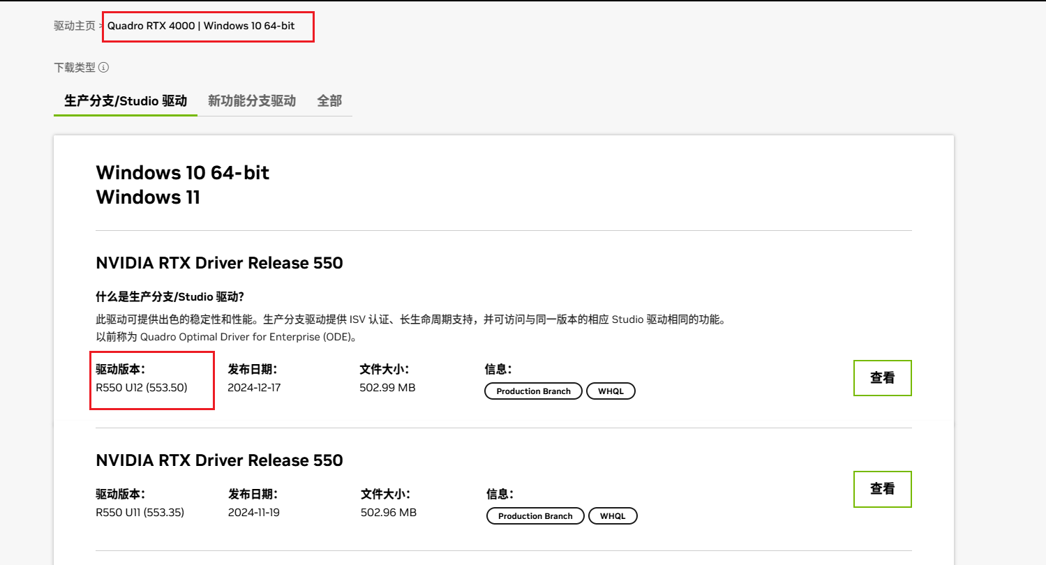

驱动版本不对,看下系统是win10/win11,在这里重新下载安装试试:
搜索结果 | Quadro RTX 4000 | Windows 10 64-bit | NVIDIA

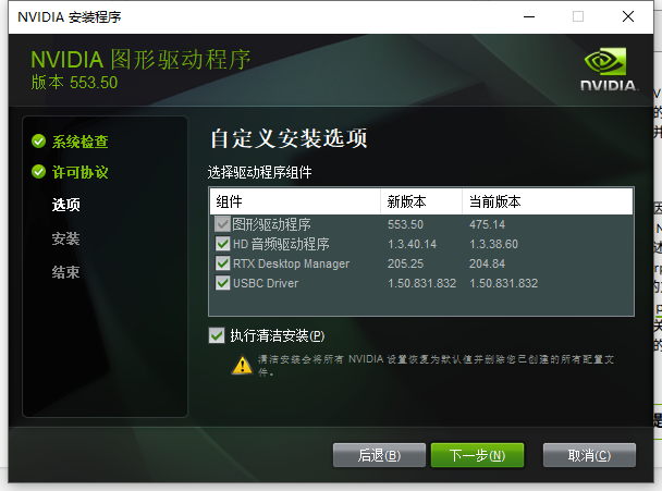

我这里是取消勾选哪一个勒
直接点击下一步就可以哦
好滴
可以了,太牛了,感谢
