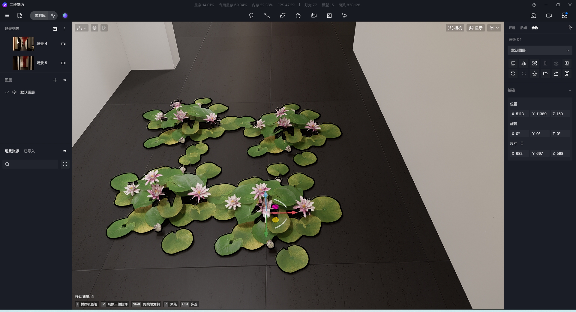

  • 问题现象:左侧栏场景资源下的全部选项消失(包括D5素材及灯光),选中资产后右侧参数可以正常操作,左侧场景资源依然不显示。其它文件正常
  • 复现问题的步骤:从SU模型里添加了一个射灯光源,场景资源中显示两个名称。在SU里删掉射灯光源后刷新,场景资源里中射灯消失。在SU中撤销删除射灯操作后刷新,场景资源里出现两个射灯。在D5中删除一个射灯光源名称后,另一个射灯光源名称还在,但是射灯光源在场景中消失。保存后关闭
