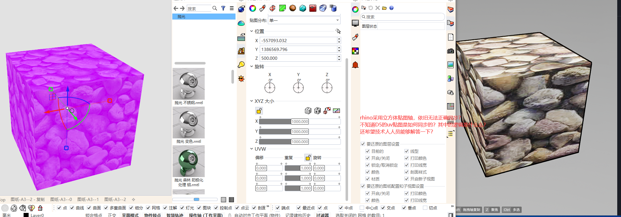

您好,有使用插件同步吗?您使用插件同步看下能不能正常显示,可能是贴图轴支持的问题。
是使用最新版的rhino D5 Converter 同步的。

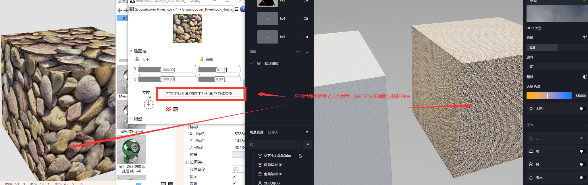

D5会读取rhino中的贴图的哪些信息呢?因为rhino本身材质有uv,物件也可以设置贴图通道uv
收到,您当前测试的rhino文件方便发一份来我们看下吗?
D5材质测试.zip (2.7 MB)
看起来你用的插件不是最新的版本…D5 Sync for Rhino 0.12.0.0028, 尝试官网下载最新的再试试吧

感谢,确实是版本问题,新版本没有问题
