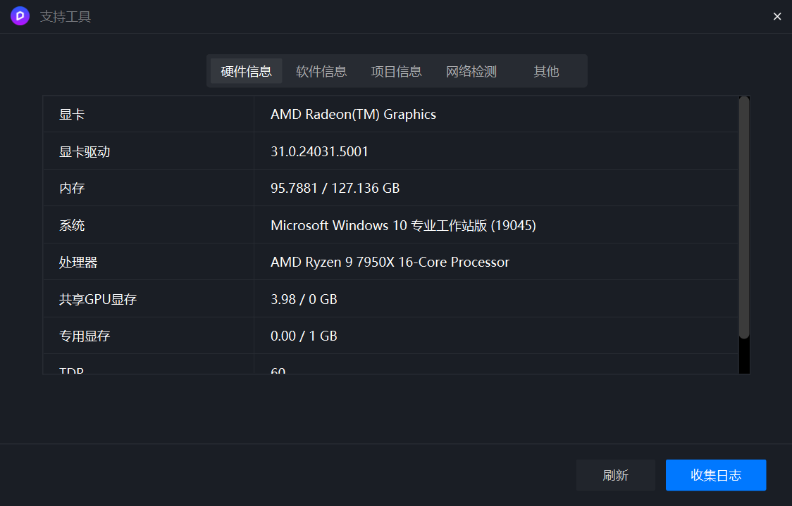

问题现象:近期使用D5时老是出现卡顿死机的现象,然后点开系统信息时发现显卡显示的是核显而非独显
最近更新过驱动版本
系统信息:win10专业工作站版22H2
处理器:AMD Ryzen 9 7950X 16-Core Processor
显卡:RTX4070
显卡驱动:31.0.15.5222 -
D5渲染器版本:2.7.0.0585
建模软件:Rhino8 SR6 8.6.24101.5001

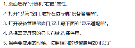

您好,如果设备上有多张显卡导致读取错误,可以禁用不需要使用的显卡
您好,我试过了,屏蔽掉核显之后在D5系统信息里面显示的还是核显,但实际使用起来GPU占用率提高了,之前独显的占用率一直是0%
