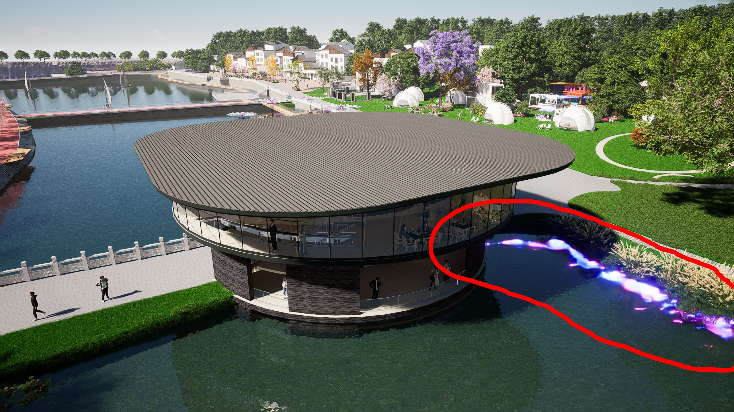

问题现象:更新2.7后,原来的场景渲染会出现莫名光斑
复现问题的步骤:场景是用2.6做的,更新2.7后,打开场景一切显示正常,渲染的结果却出现和预览不一样,渲染图出现了莫名的光斑

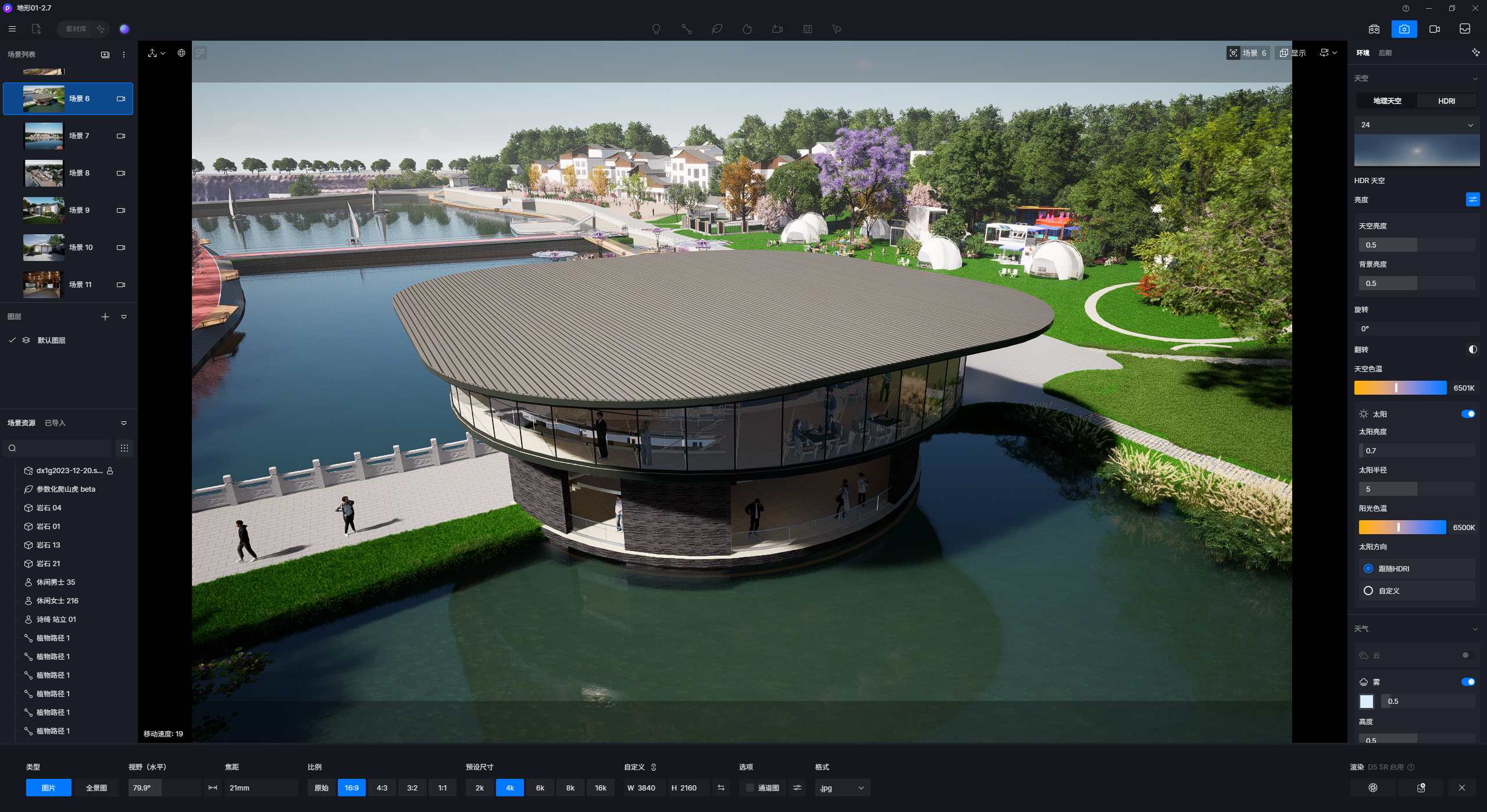

这是预览图

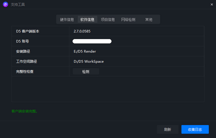

D5渲染器版本 2.7

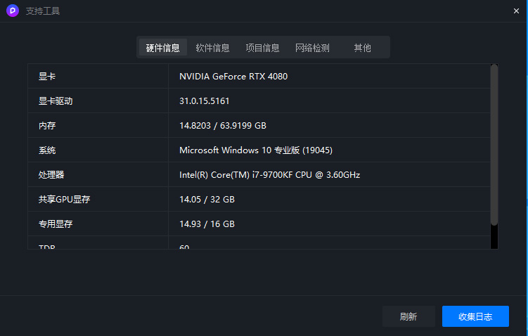

显卡及显卡驱动版本 4080 驱动版本:546.33

D5渲染器版本 2.7

其他场景有这个问题不,
可以把日志收集一下,如果是特定场景可以发给官方的邮箱看看,输出的格式是啥啊
自己试试重装一下驱动看看行不行
其他场景暂时还没发现此问题,日志怎么收集?
点击收集日志,过会生成的压缩包就是日志文件,可以发我们邮箱看看support@d5techs.com

是之前的文件,升级2.7后,才出现这个问题,工地出差了一段时间,回来有2.7.1版本更新,更新后莫名光斑没有了,官方很给力,修复原来2.7的一些问题
更新2.7.1后莫名光斑没有了,官方修复得很快,赞一个
是的,该问题已在2.7.1版本中修复哦
