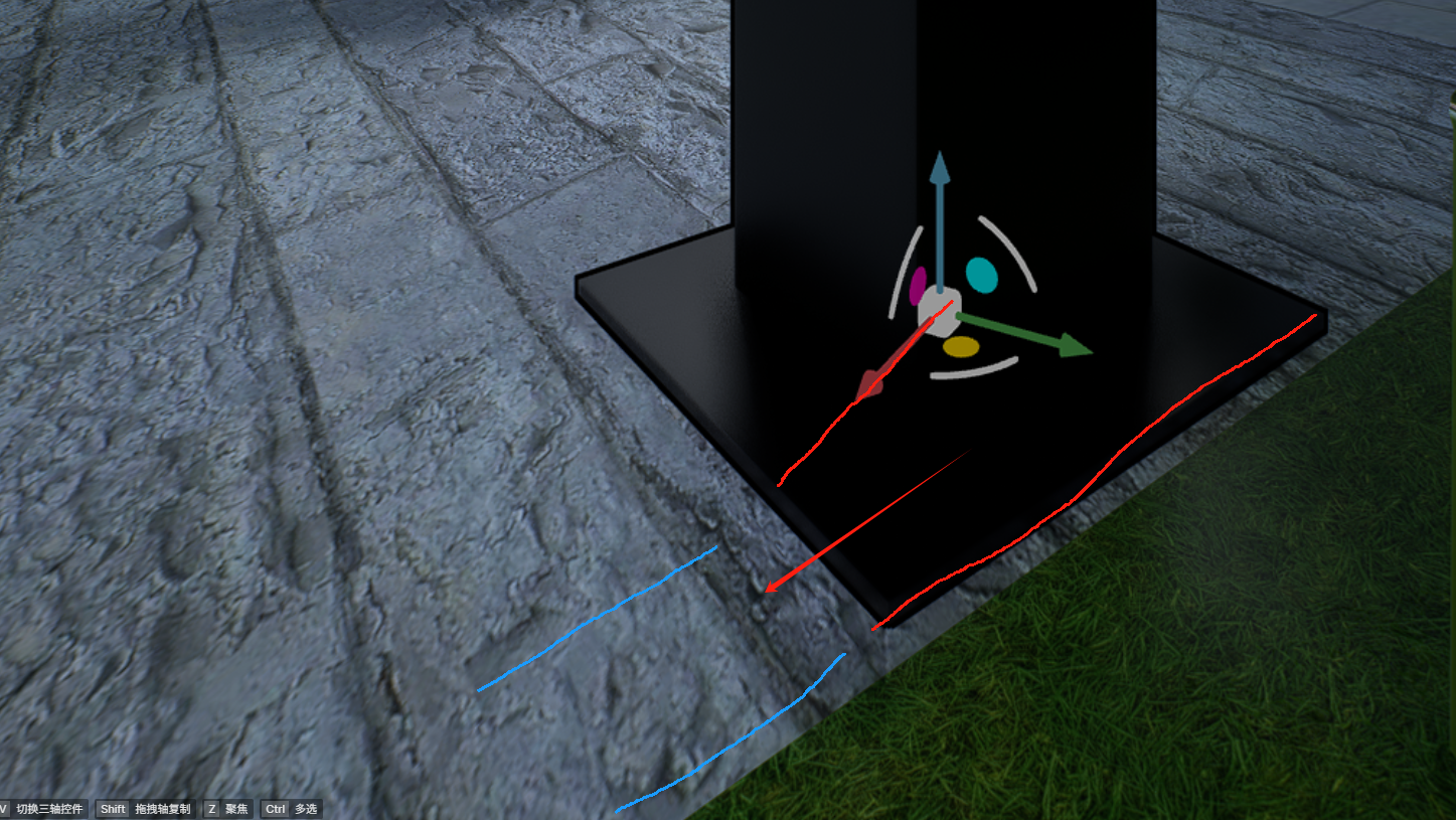

2.7植物模型坐标轴怎么调整
5aaa9ea475840c8e549f7a42e808370a2af3c11e31a07d41535cf510c8edbed4QzpcVXNlcnNcc3VcQXBwRGF0YVxSb2FtaW5nXERpbmdUYWxrXDQxODI2NTM2NzJfdjJcSW1hZ2VGaWxlc1w4RTJGM0JFQS0xQjMwLTRlY2QtQkExQy1CQTIyRjNFMTQ3QTEuMzYwX3RodW1i
如图
您好,您好您是想怎么调整?把素材库植物自带的坐标轴改变位置?目前还不能把素材库自带的坐标轴调整到任意位置。
现在的坐标轴可移动方向和植物上我画的那条红线方向不一致 我想平齐的左右或者前后移动
您好,您可以把视角转动一下,坐标轴就会到达您想要的角度
请问转动视角是怎么操作? 移动模式的飞行?

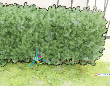

  • 问题现象:素材坐标轴怎么和素材方向一
    怎么让他们在一个平行线上 现在平行放置太麻烦了

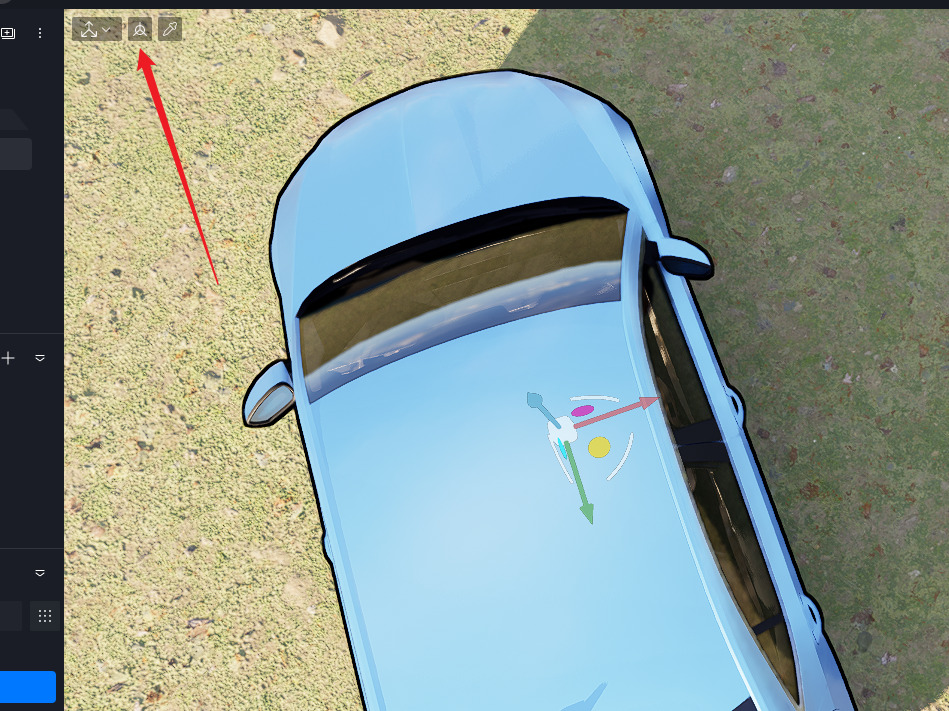

您好,可以将模型坐标系切换为为局部坐标系来处理此问题:
局部坐标系是模型自身独立的坐标空间。每一个模型或者物体有自己的前后左右,旋转或者是移动和缩放模型并不能改变它的前后左右。
如何切换模型的局部坐标系和世界坐标系? | D5渲染器帮助中心
