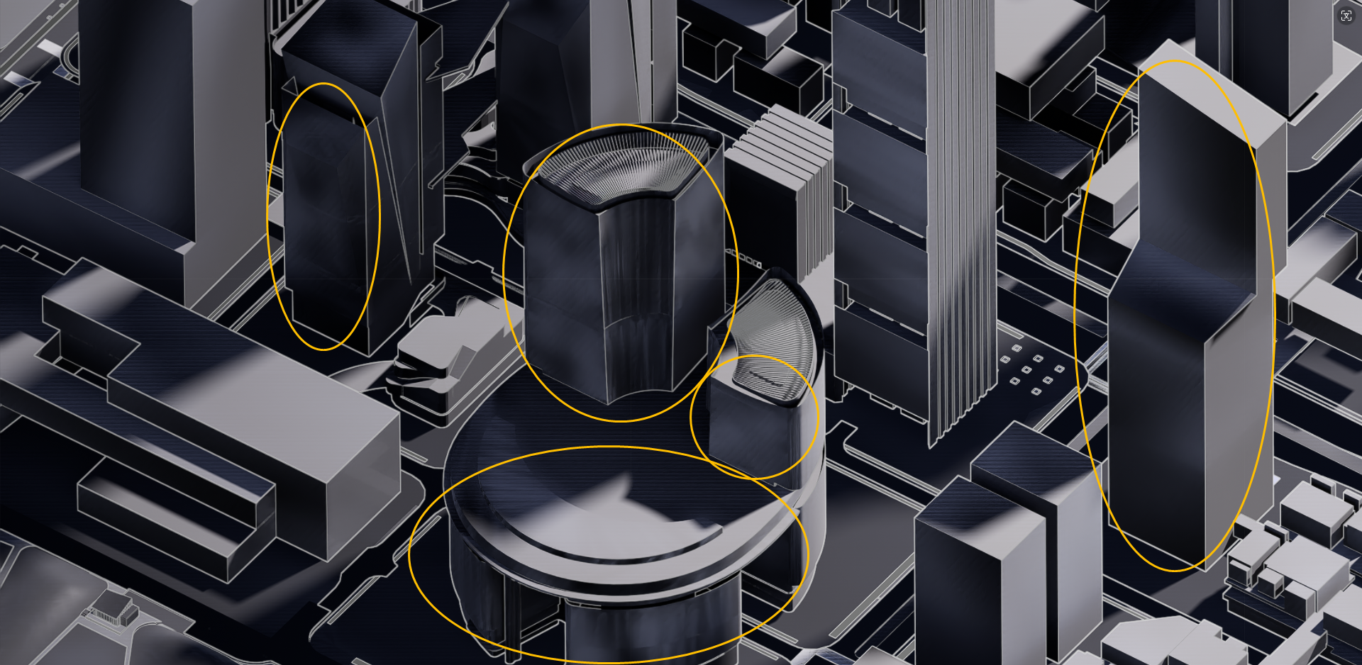

- 问题现象:更新后全是动态噪点,而且更加曝,更新前很少的。

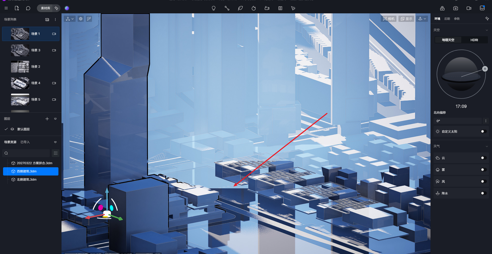

不过渲染后就没那些东西了,但是很影响调整参数。上传的那个蓝色的图也变暗了,不知道这些现象是不是更新后导致的

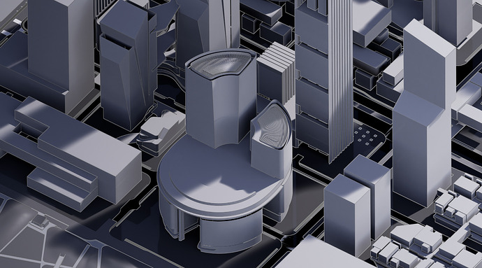

更新前后的预览对比图
你好,2.7对于GI进行了全面升级,所以在显示上会与之前版本些许不同。
考虑了天光的多次反弹,因此室内的 GI 会比 2.6 稍微亮一些,色温变化是因为蓝色的天光引入了,2.7 更冷白了一些。相对于之前的版本2.7 是更为准确的。
感觉更新后差异有些大,现在渲染和之前比整体都有些假,我的空间预览时全是动态噪点,也不好调整。如果我卸载下载之前版本能打开现在的文件吗,我就几天需要上交了

用2.7打开这个文件是否有使用的2.7新的功能以及素材呢,如果没有使用可以现在在官网上下载2.6换路径安装一下,再打开看看吧
正在传了,历史版本在哪里下载呢。官网下载相关的找了没有看到。
模型渲染起来假我觉得可能是我两个区域材质互换了,和之前不一样,材质问题有些假,不过预览时的动态噪点是更新后出现的
你好,收到文件,新版本与之前的版本显示不同,如论坛所述,是因为新版本升级了全新的GI,场景的噪点问题,目前看主要是因为是一个室内场景,场景内部的灯光亮度都非常弱,主要是通过自动曝光实现场景的照明,在将自发光和人工光源调整强度以及关闭自动曝光之后就会有明显的改善,可以先尝试一下这个措施,如果还是觉得与之前差异大,可以在D5官网上下载2.6版本的D5看看(如果用2.7打开,并且使用了2.7的新功能可能会使2.6有无法打开的情况)
