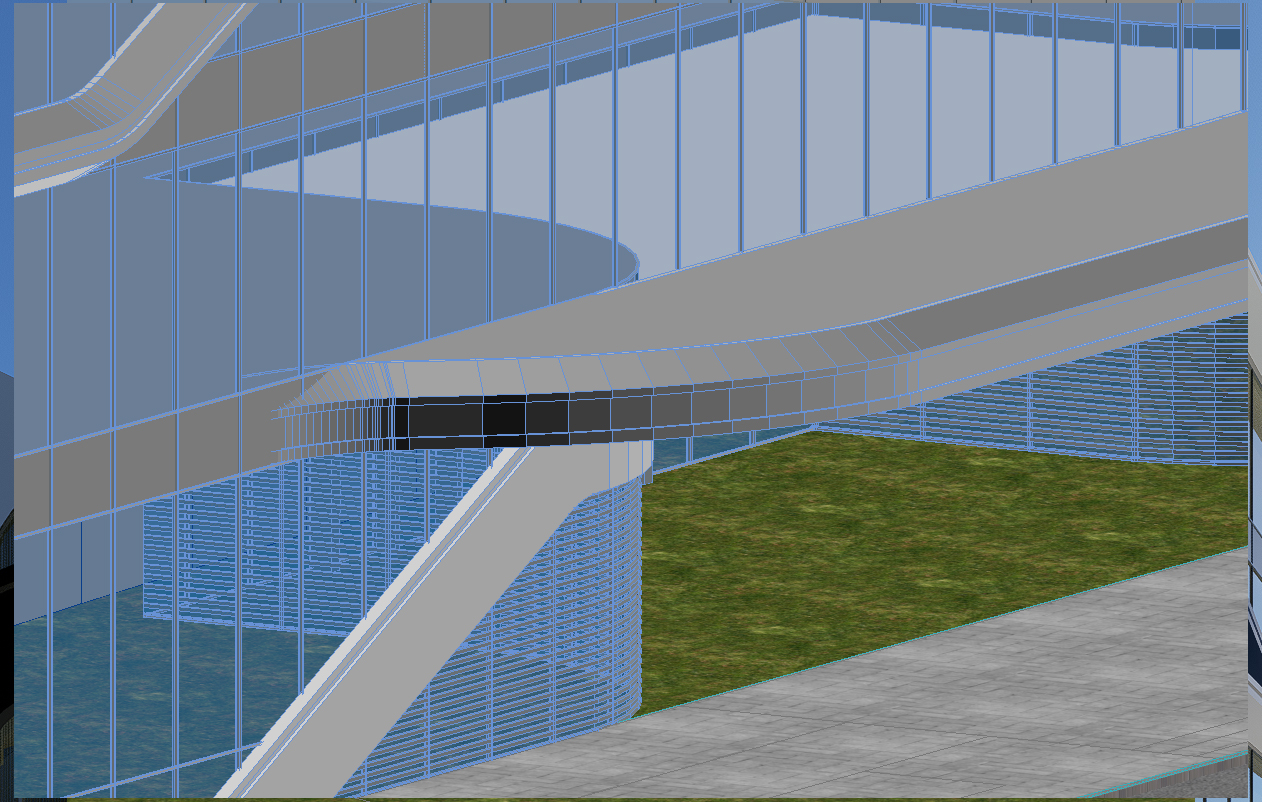

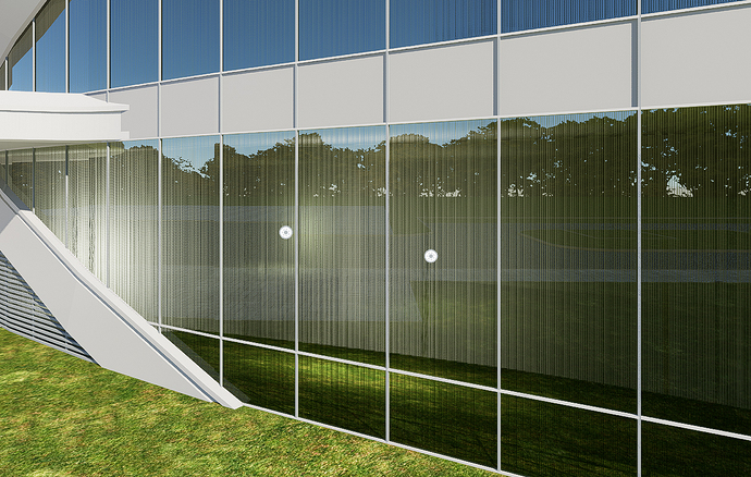

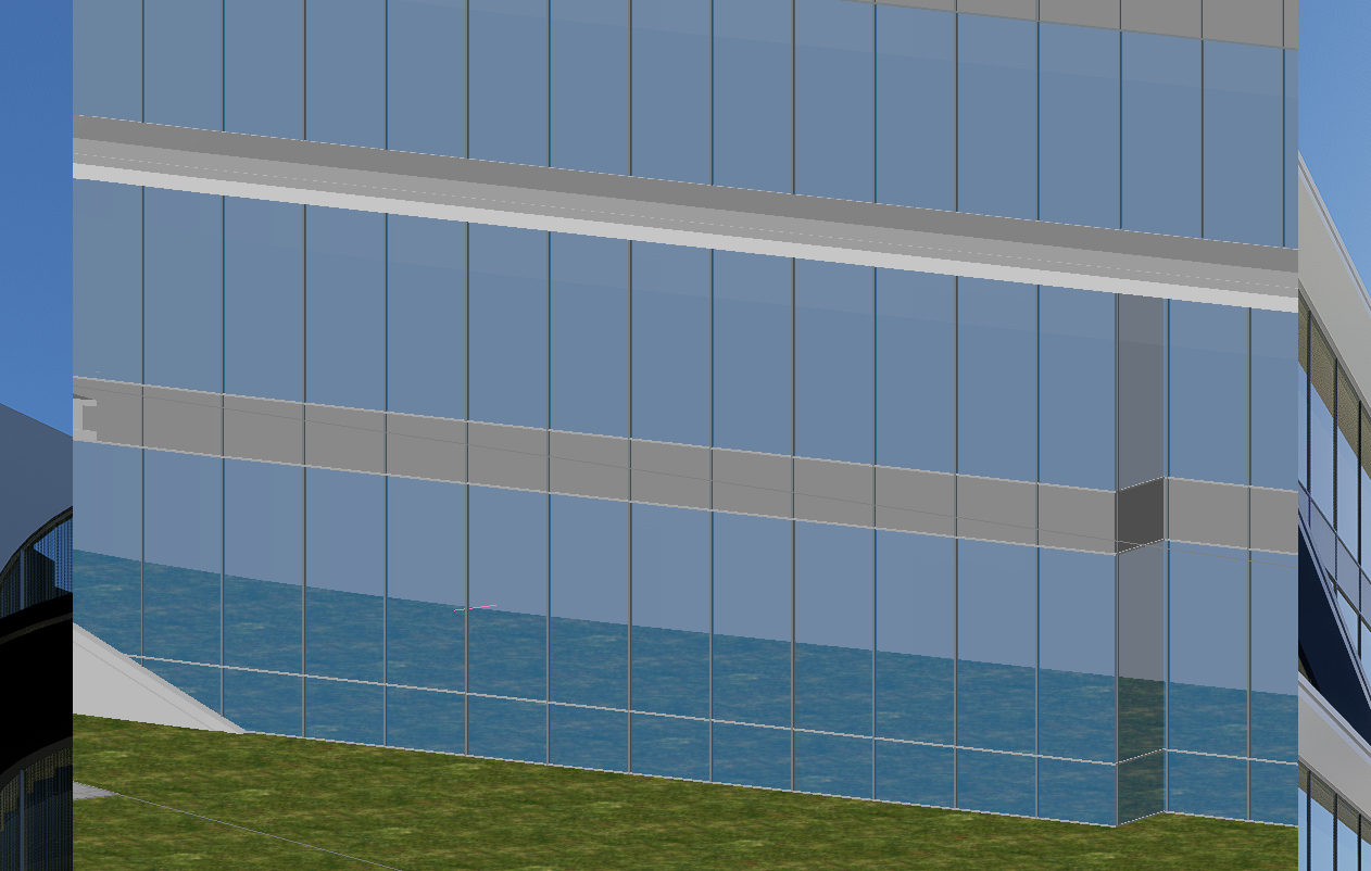

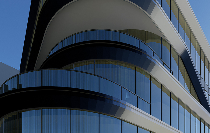

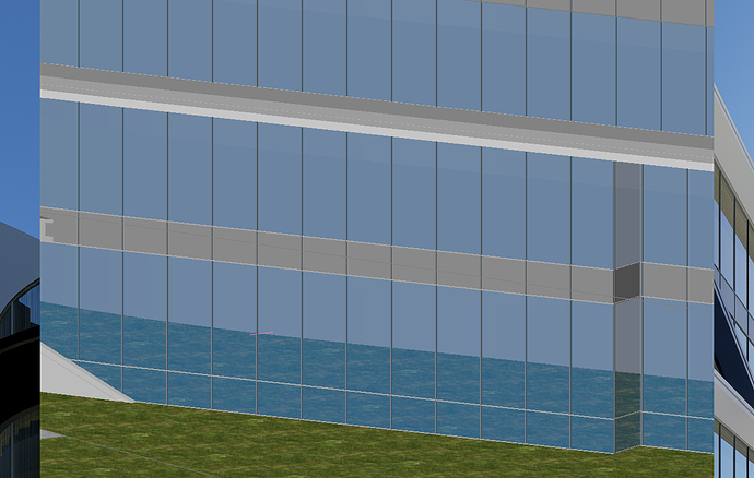

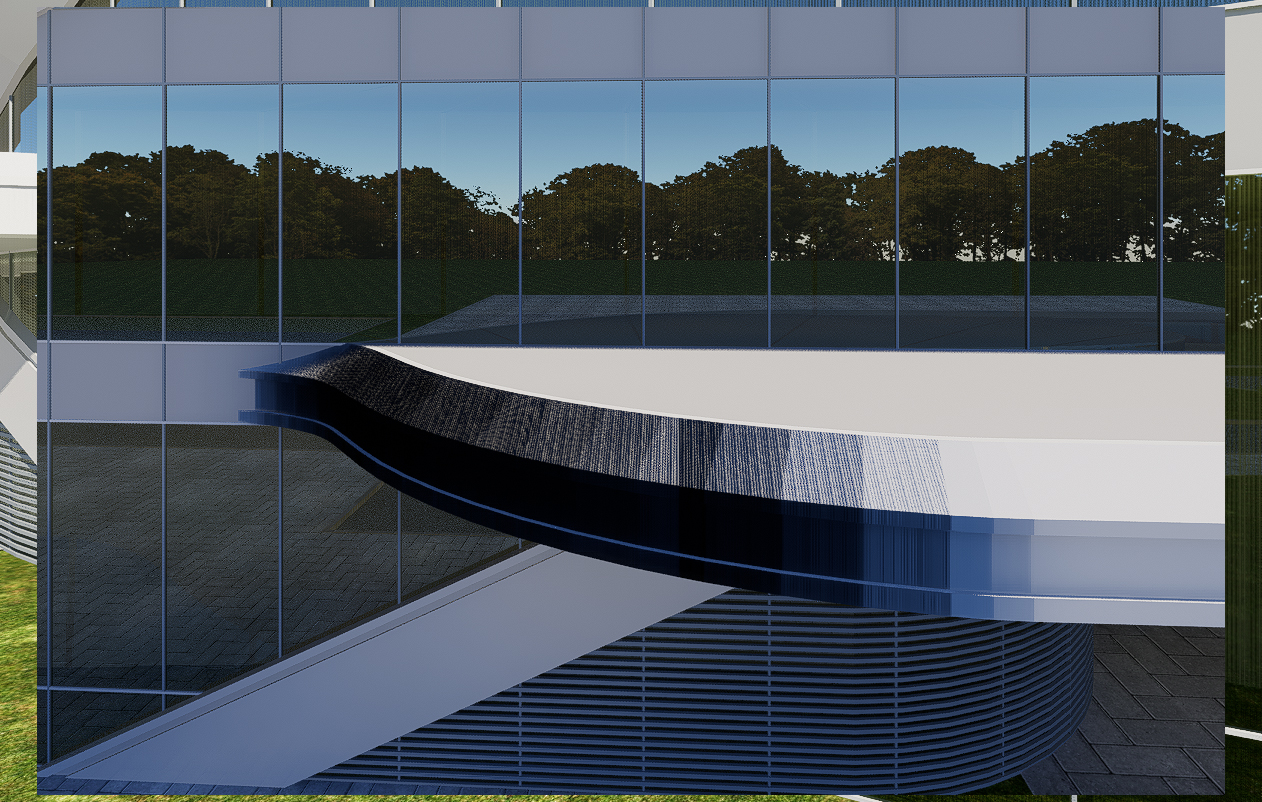

问题现象:建筑转角出现黑面,玻璃出现无数黑色细线。
复现问题的步骤:法线检查了,调整了原点居中,加个壳命令,关闭法线和反射,驱动比较新无效

一般玻璃出现黑线 是模型离世界坐标原点比较远会出现,最好在建模软件里移动模型位置 到世界坐标原点。https://cn.docs.d5render.com/material/3776#header-2
如果玻璃是单面模型的话 可以D5里玻璃材质开厚度看看
