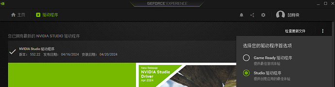

驱动问题,别下游戏版的驱动
谢谢回复,
请问我这个安装的对吗?
是的
还有问题的话就用DDU把之前的驱动卸载重装,抖音有教程
安装驱动的时候有勾选卸载之前驱动,刚刚也问了个装电脑的说两个驱动都全部更新一下,我再试试

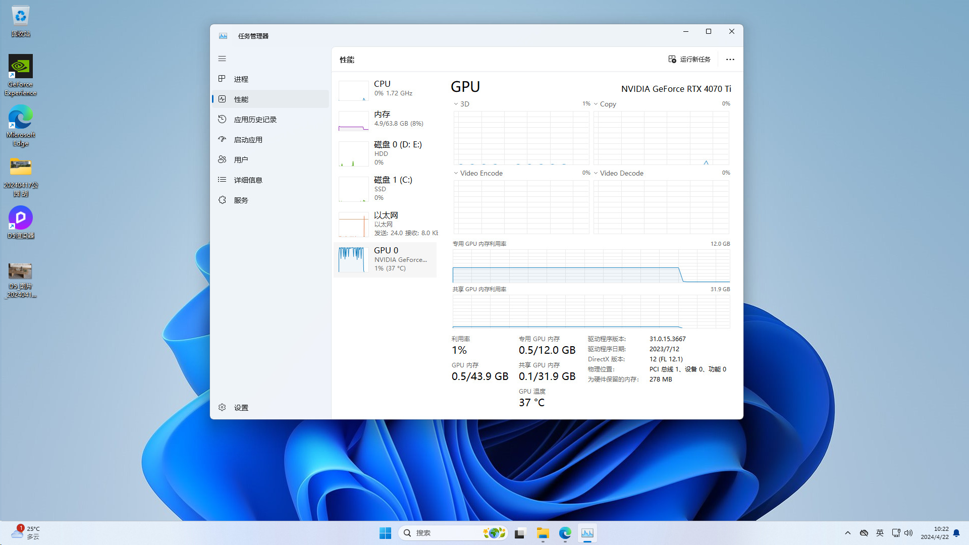

是否是场景比较大,资源占用高导致闪退了。加载的过程中,可以同步查看以上截图中GPU的占用情况
是的资源占用是很高的,这个有解决方法吗,?但是换其他品牌的显卡就没有问题。技嘉显卡八字不合吗?
