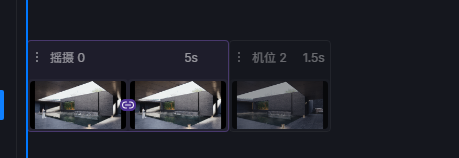

  • 问题现象:动画同一片段内,在后面添加静帧镜头,渲染出来后会抖动一下。
    我是在添加一个模板动作后,选取最后一帧增加镜头在后面,D5内预览时不抖动,渲染出来会抖动一下。

补充说明下,这个横移镜头后加的新机位出现抖动了,另一个摇镜没出现这个问题
这个是好的
试了下摇摄和前后推没事,横向移动的镜头会出现 这个问题

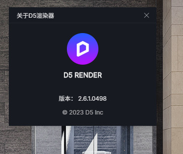

看一下当前使用具体的D5版本
现在使用的D5版本是怎样的

好的,收到场景文件了,目前用2.7版本渲染同一视频片段没有复现,可以之后用2.7版本再试一下哦
好的 谢谢
