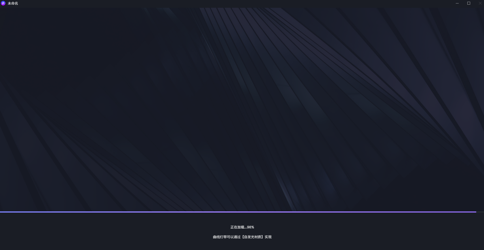

D5文件加载到98%就打不开了
  • 问题现象:正在制作的D5文件加载到98%之后就打不来了
  • 复现问题的步骤:更换了电脑后文件可以打开,但是在素材更新之后也一样无法打开了
  • 最近做过什么可能相关的硬件或软件变更:应该与版本无关,我电脑使用的最新版D5,更换的电脑使用的老版本D5

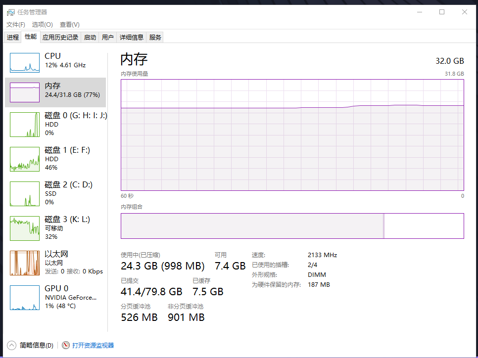

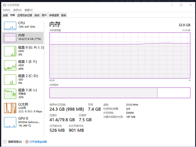

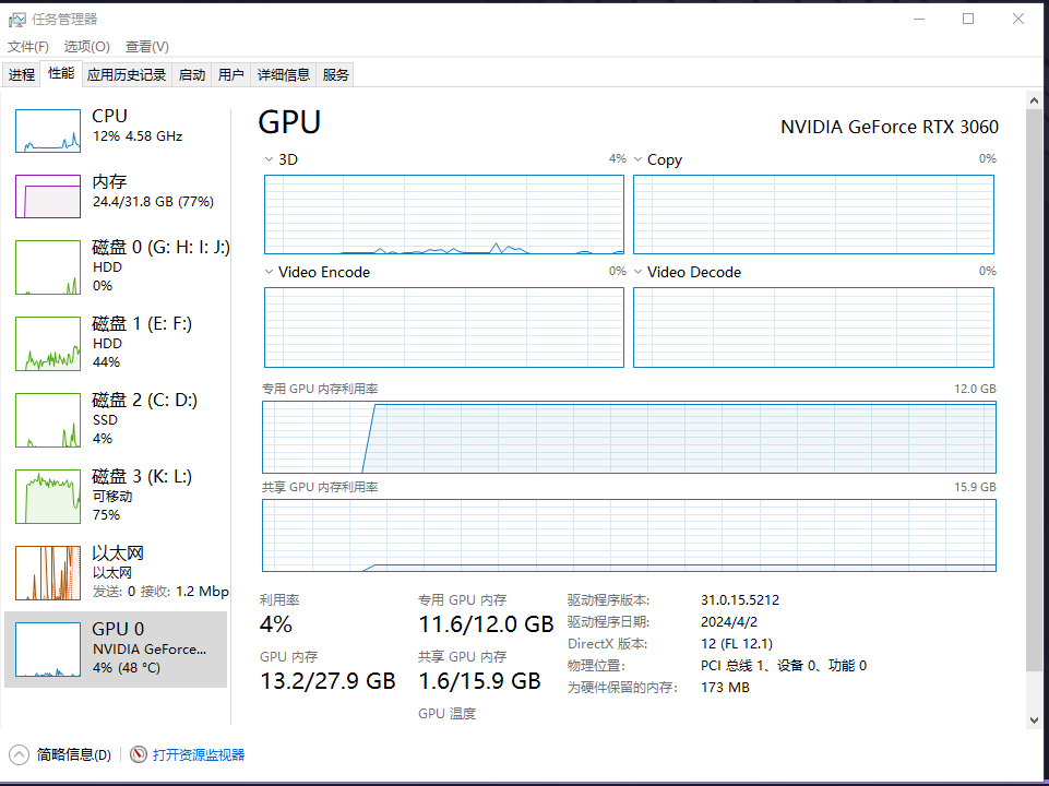

到98的时候,内存显存情况怎样
专用显存满了,其他显存大一点的设备打开看看,
打开状态下也需要关注一下显存内存占用,过高需要否则会影响使用

这些情况怎样
那就是12G的显存不够用,需要换更大显存的才可以是吧
