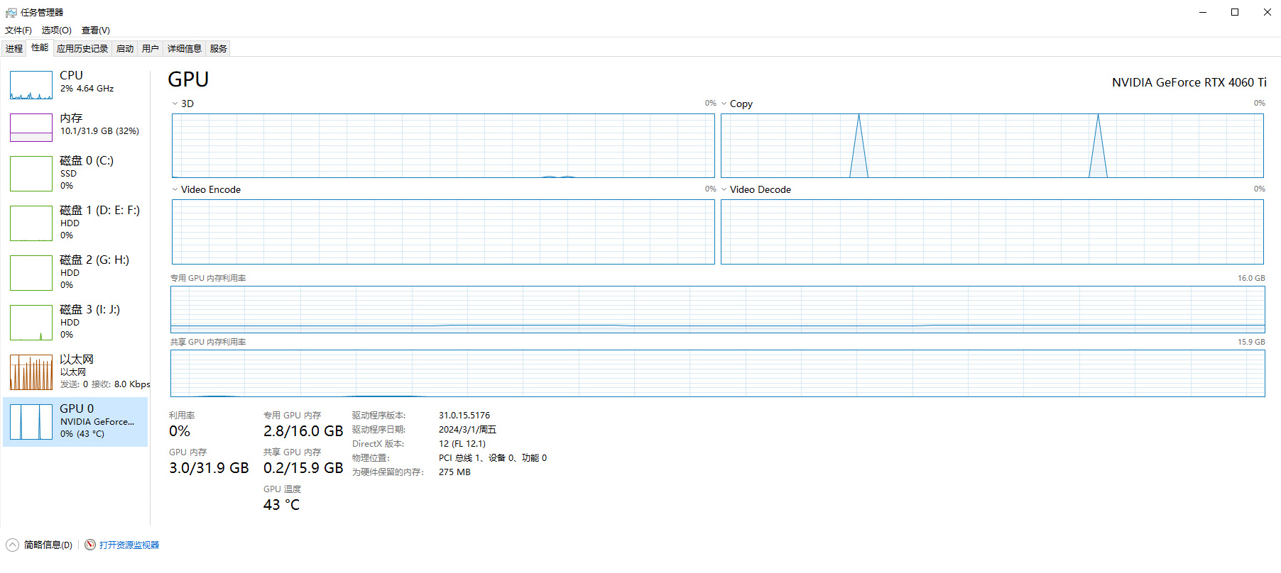

max打开时内存和显存的状况是怎样的
这是MAX打开时的情况,但再开D5对应的文件时,D5闪退

你的GPU显存占用比较高了,你同事的设备显存是多大的(是打开同样的场景嘛)
我同事机子的显存是24G的…难怪…那我这机子是不是没救了?这个文件注定打不开了?
