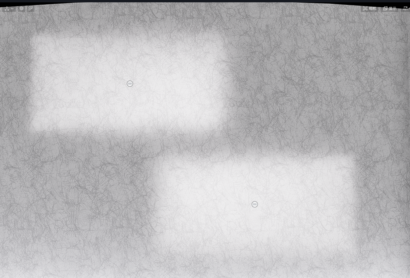

1730×910 209 KB
给自发光就看不到纹路了

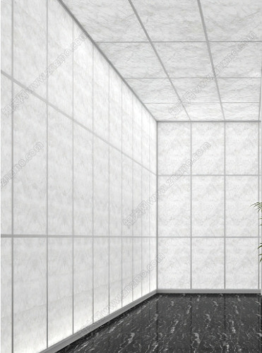

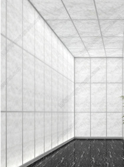

420×565 56.4 KB
想做这种效果
请问在D5中像这种杜邦纸灯的材质应该怎么制作?需求:杜邦纸材质没有自发光,只通过内部灯泡发光

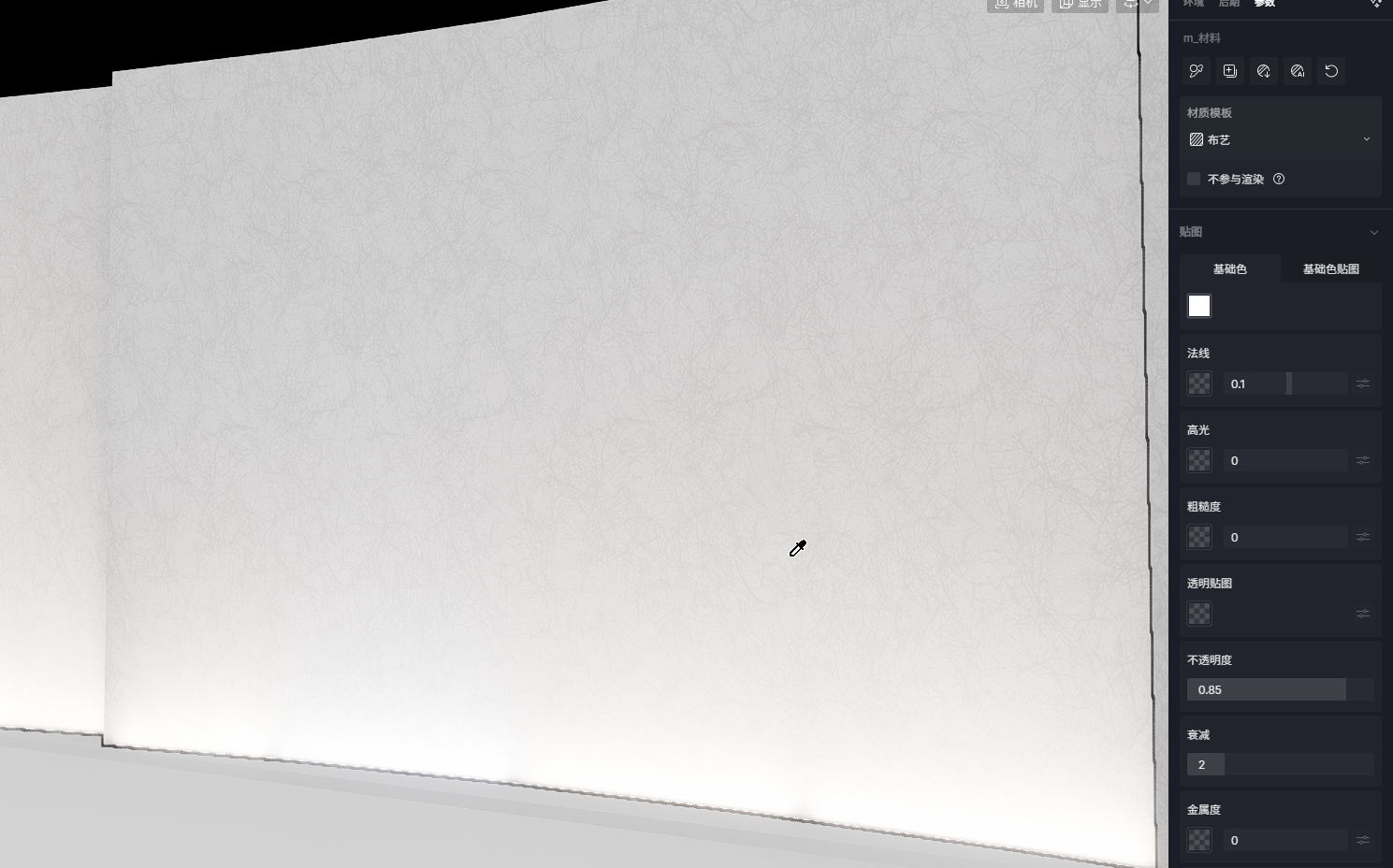

4
1711072373412
1489×928 1.26 MB
这个细调一下不行吗

5
灯光只加在了下方
