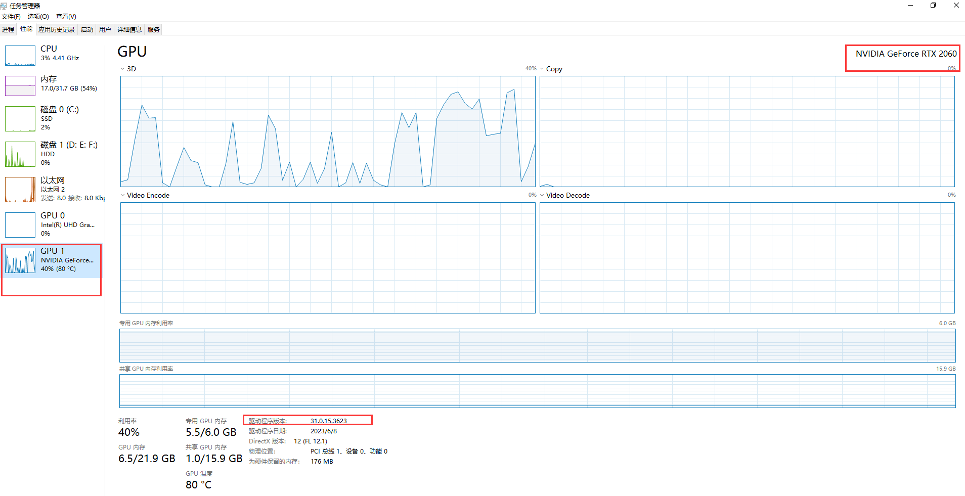

运行D5时,在操作界面调整视图、渲染电脑直接黑屏关机
  • 问题现象:运行D5时,在操作界面调整视图、渲染电脑直接黑屏关机

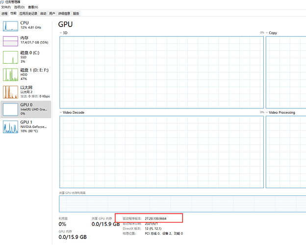

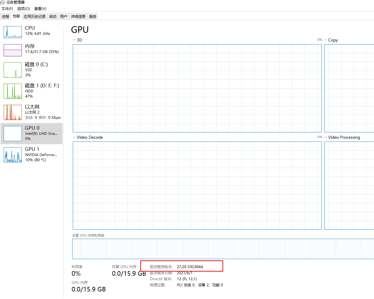

你好,驱动版本多少呢
驱动程序提供商:
Intel(R) Corporation
驱动程序日期:
2021/4/16
驱动程序版本:
10.27.0.10
这里看一下,驱动版本
你好,运行D5的时候注意专用显存的占用情况
如何查看和优化显存占用? | D5渲染器 | 帮助中心
电脑会出现黑屏的情况,请注意一下是否出现电源不足的情况
如何为显卡选择合适电脑电源? | D5渲染器 | 帮助中心 (d5render.com)
好的,谢谢,先尝试解决一下
