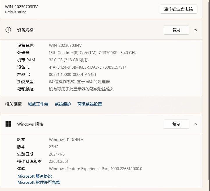

hi,系统版本是怎样的,是特定的max文件链接D5会崩溃吗,新建的max场景联动会崩溃吗,联动时设备上的显存和内存是否有异常占用呢

这是公司电脑系统版本。
周六在家测试了一下,只有新建max场景联动不会崩,然后需要把建好的场景合并进去,也不会崩。但是直接打开建好的场景打开联动,就会崩。打开新场景,把旧场景的模型文件复制进去,再联动,一样崩。我可以提供相关max文件,你们可以自己测试。
