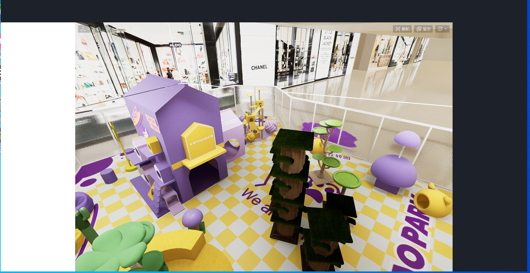

su插件同步打开d5不显示两侧边栏——先打开D5同步场景,再联动
你好,单独打开D5可以正常显示操作面板吗,是两边都不显示还是只有一边不显示呢
单独打开两边都会显示 ,只要是su联动打开的就不显示

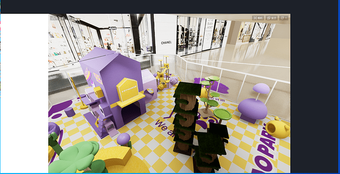

还是不显示, :confused:
