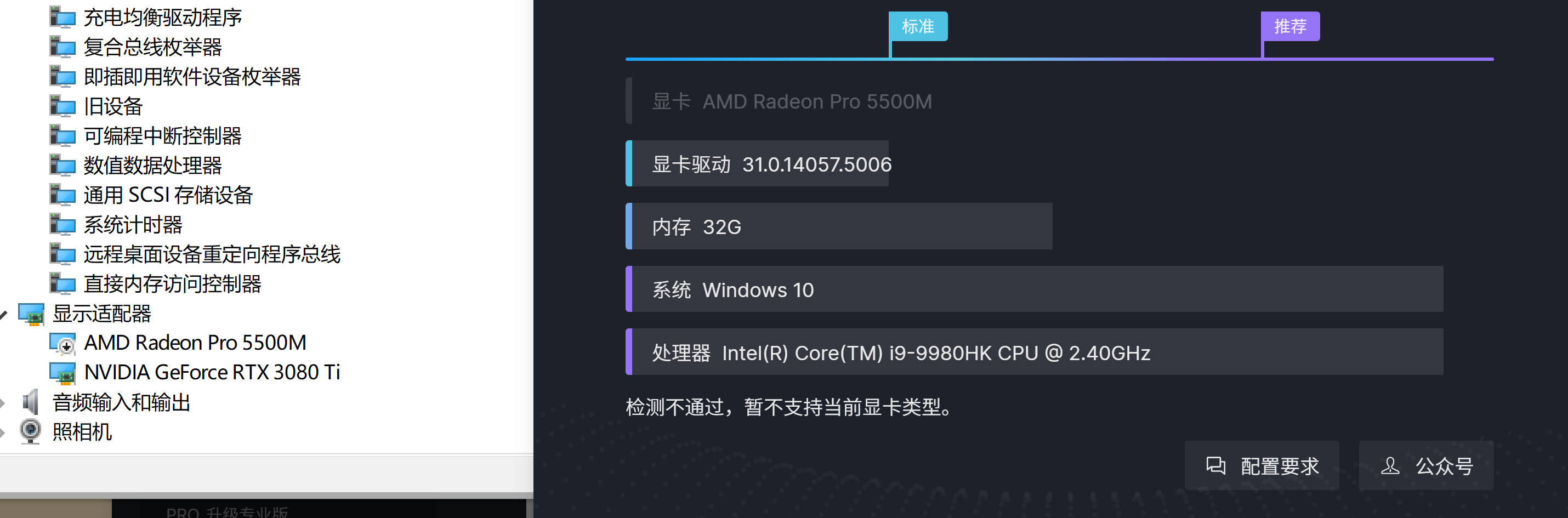

当有3080t和5500m的双显卡时,d5检测到5500不满足而无法使用——清洁安装官方驱动
  • 问题现象:当有外接的3080ti和本机的5500m的双显卡时,d5检测到5500不满足而无法使用. 但运行D5跑分时候却可以以3080ti正常跑,其他所有渲染器都支持3080TI,所以希望解决这个bug.

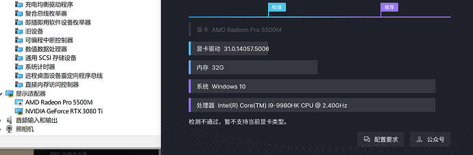

你好 尝试过也不可以,应该监测的是驱动,且这样也不方便. 无论在内外屏启动D5都是监测不通过,即使外屏是插在了3080上的.

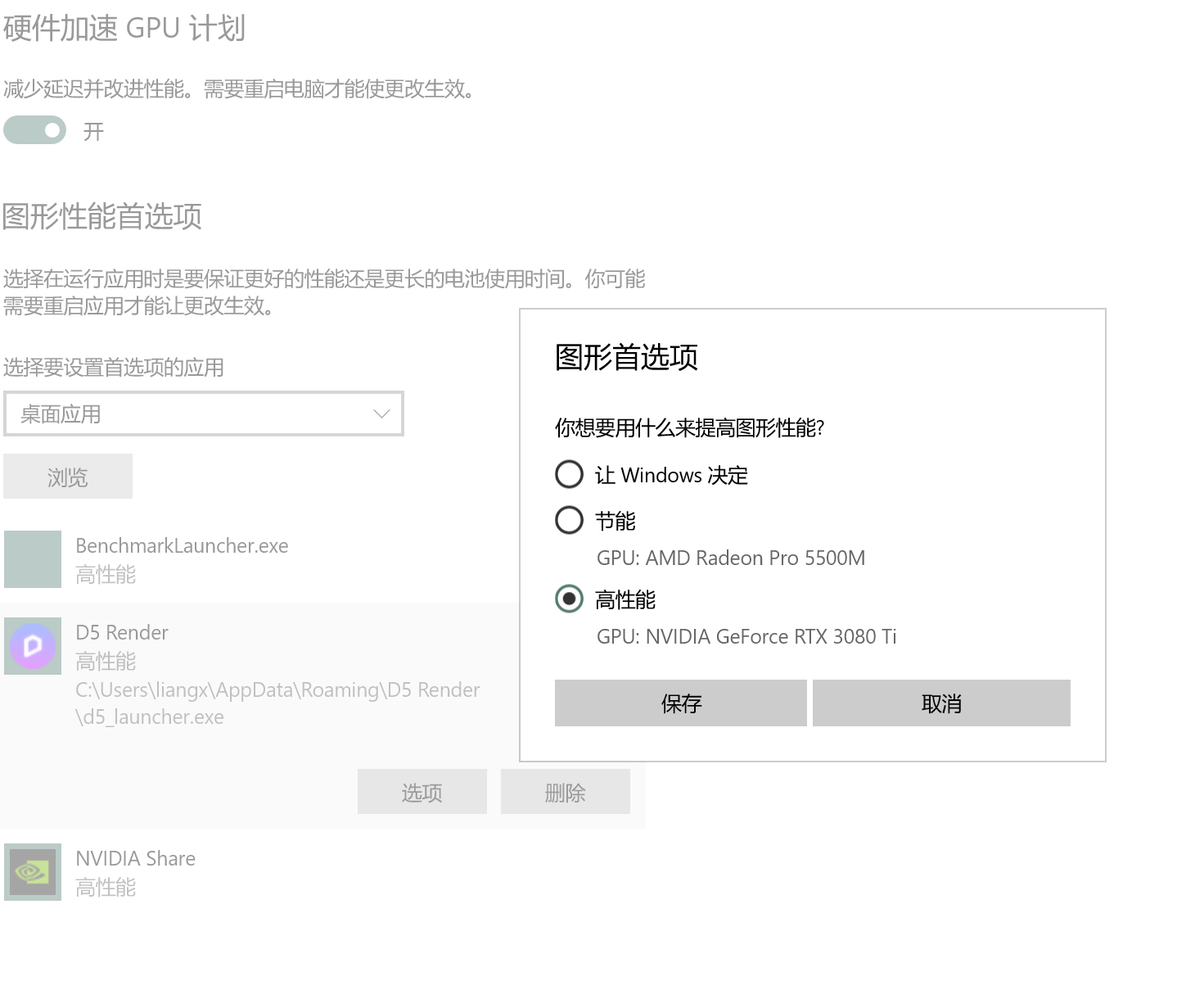

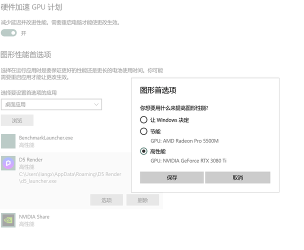

原本win的设置里是无效的.

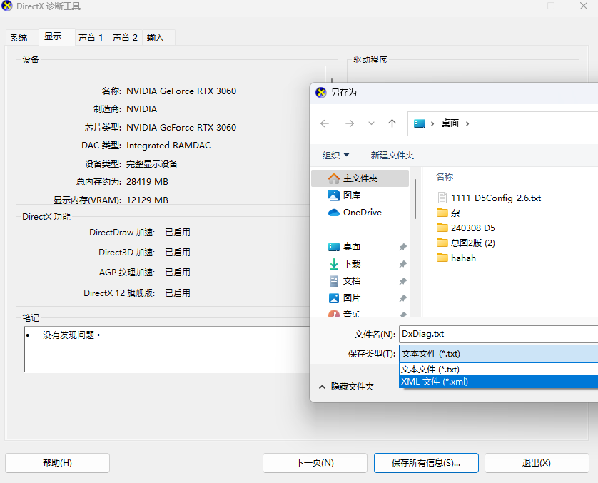

hi,运行窗口,输入运行一下dxdiag,调出DirectX,显示-保存所有信息,之后将后缀为.xml的文件,和设备的日志发我们看一下

已解决
之前的驱动是第三方的,重新安装了amd的官方驱动,就可以了.
