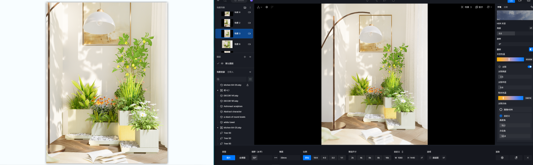

有对比图吗?
就是这样的

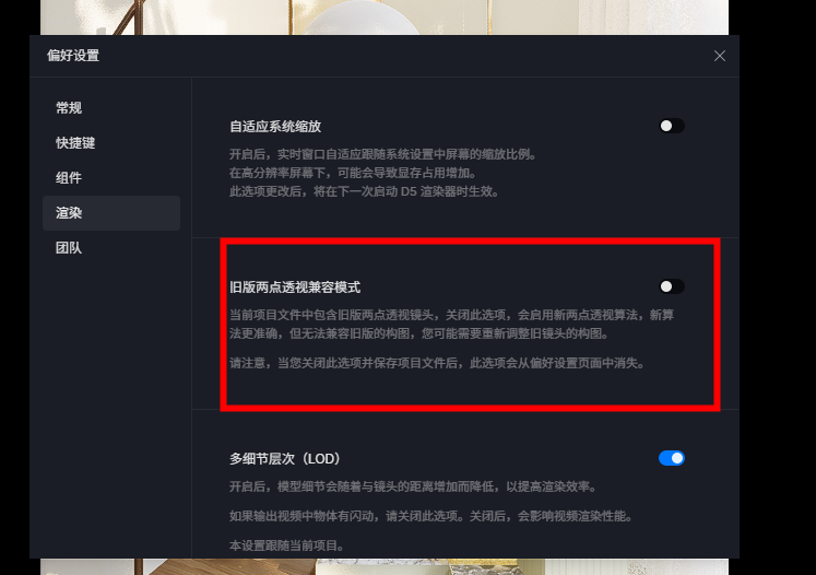

这个关掉,重新更新一下镜头就好了,你是老版本建的镜头了。
好了耶,谢谢啦
